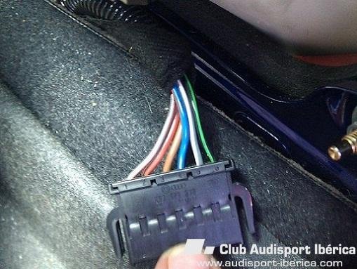

Estoy cambiándole los pilotos traseros,  de un pre a un restyling pero no consigo sacar los pines para intercambiar , intermitente y marcha atrás.
Sabeis como se sacan,   sin que rompa algo, tampoco me interesaba cortar el cable. Saludos
La ficha se abre y accedes a los pines. Lo mejor que te ayudes con un destornillador de precisión. Pero primero abre el conector
Efectivamente, creo que tienes que sacar o levantar primero la tapita que hay donde estan los cables y eso libera la apertura como si fuera un bocadillo.
S2
Efectivamente, logré abrir el conector; a simple vista no se notaba ni por donde se abria.
Estaban durillos para sacar los pines. Gracias chavales un saludo
