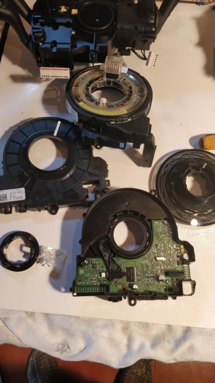

Por cierto,
Foto de ayer con el despiece del g85 de mi B8,  estaba roto debido a lo apuntado antes.  no es reparable así que no intentar abrir esa circuitería, espiral de giro  ni el disco de pistas. Lleva dos sensores ópticos y no hay por donde echarle mano.
Gracias por los valiosos aportes Carlisu84 y Tineo...por lo que me dicen tengo que ver porque viene ese ruido desde mi rueda porque por ahi puede venir el problema de esp....y saco en claro q si fuera solo el sensor roto no tendria porque hacer ese ruido ni porque sentirse inestable en el andar el auto....tengo la esperanza que no sea el sensor el que debo cambiar... Si es el sensor los he visto usados con garantia en España por unos 240 euros con gasto de envío... pero antes debo resolver el tema del ruido de la rueda... Saludos amigos cualquier novedad la voy a publicar para contarles cual era el problema
