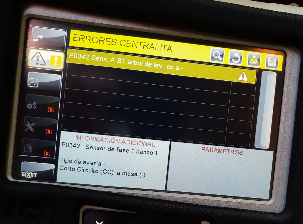

costi22 Publicado 9 de Julio del 2018 Autor Denunciar Publicado 9 de Julio del 2018 Buenos dias compañeros Ahora solo me sale el fallo de arbol de levas. El sabado me salia el de admision tambien... Responder

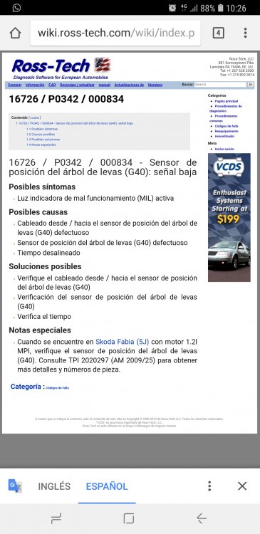

costi22 Publicado 9 de Julio del 2018 Autor Denunciar Publicado 9 de Julio del 2018 He encontrado esto Responder
Tiburon3 Publicado 9 de Julio del 2018 Denunciar Publicado 9 de Julio del 2018 Por ahi vas bien... Responder
Tiburon3 Publicado 9 de Julio del 2018 Denunciar Publicado 9 de Julio del 2018 Por cierto, un cortocircuito a masa, que es el fallo que te está dando, en múltiples ocasiones lo produce.... un cable pelado. Ahora entiendes lo de hacer un buen diagnóstico y no liarse a cambiar piezas, no? Saludos Responder
costi22 Publicado 9 de Julio del 2018 Autor Denunciar Publicado 9 de Julio del 2018 hace 43 minutos, Tiburon3 dijo: Por cierto, un cortocircuito a masa, que es el fallo que te está dando, en múltiples ocasiones lo produce.... un cable pelado. Ahora entiendes lo de hacer un buen diagnóstico y no liarse a cambiar piezas, no? Saludos Sip...vamos a revisar el cableado que va al sensor. A ver si damos con el fallo exacto Responder
