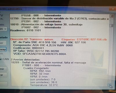

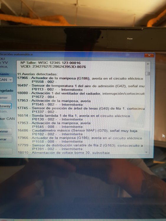

Con el vagcom, en el Apartado Engine, tienes que borrar fallos y entrar en Output Test , sigue la secuencia y hay un test para el actuador de la distribución variable, si no me equivoco. De esta forma discriminas si es mecánicamente del actuador, o es el solenoide eléctrico que lo  excita. El test de actuador mecanico de las dos bancadas está en Basic Setings, creo que en el canal 94, tienes que tener las puertas cerradas, darle a Go y subirle a mas de 2000 rpm durante unos segundos, de esta forma ves si actuan mecanicamente.

Por los fallos que salen, y no son pocos, creo que tiene que ver con la parte electrica, y para eso tendre que llevarlo a un buen electro mecanico y que compruebe absolutamente todo

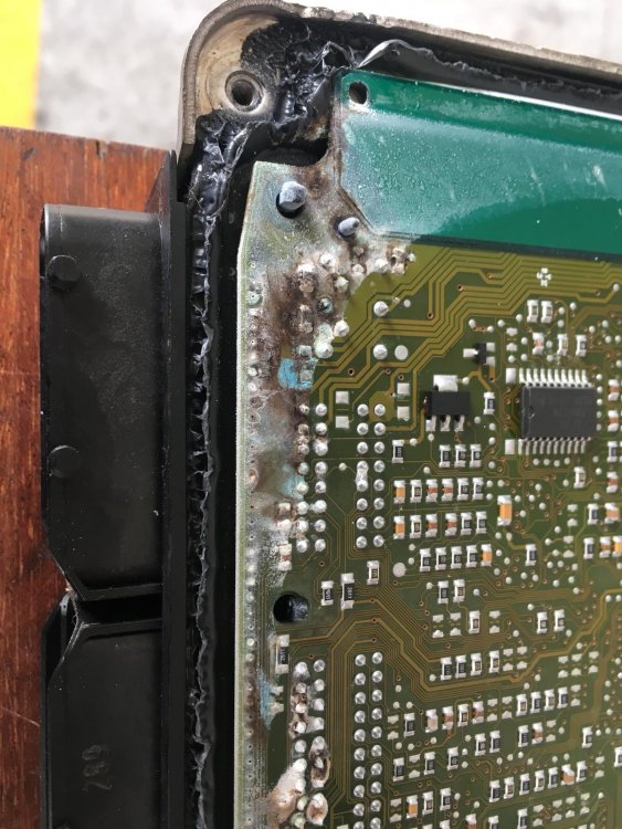

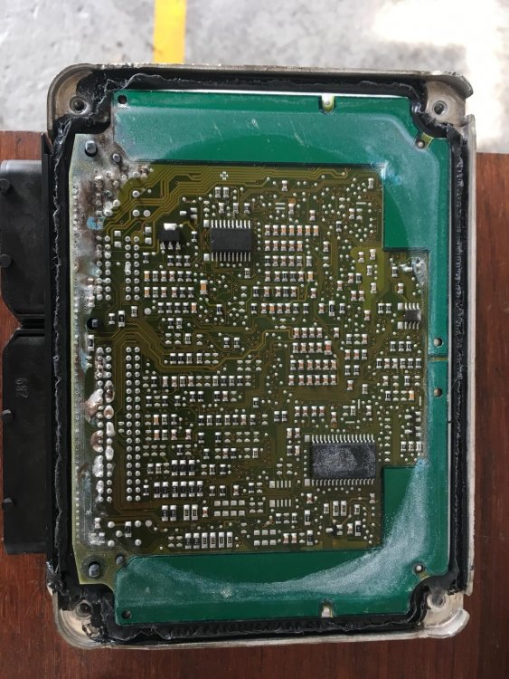

Ya han pasado las vacaciones y he vuelto con lo del coche.
Tras revisar ventiladores, cableado y mas cosas hemos dado con el problema, la centralita motor quemada en un lado por haber entrado humedad o algo. La verdad ni yo ni el mecanico nos explicamos como, y lo raro como pude andar con el sin ningun fallo hasta el taller ( unos 45km ). Ya no me salia ni fallo admision, ni arbol de levas, solo el de un ventilador ( no recibe señal ). Ahora estamos mirando si la mia se puede reparar, o comprar una de segundamano y clonar.
Espero que de alli vengan todos los fallos porque ya me ha dado muchos dolores de cabeza jaja.
Dejo unas fotos de la centralita.
Un saludo y gracias a todos por los consejos

Menos mal que lo has localizado, me alegro.
Es para reclamárselo al anterior dueño, la verdad, seguro que sabía los problemas que tenía.
