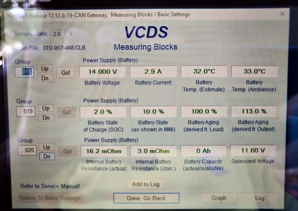

Tineo Publicado 9 de Julio del 2018 Denunciar Publicado 9 de Julio del 2018 Me ha pasado un pantallazo y la batería está completamente ko Más de 15 mili Ohmios, está decrépita totall!!! Responder

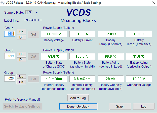

Allroad_Maza Publicado 10 de Julio del 2018 Denunciar Publicado 10 de Julio del 2018 Que quiere decir que tiene una resistencia actual por encima de 15 mOhm? en mi coche el primer valor del canal 20 ronda los valores entre 3.6 y 4.0, a mayor resistencia imagino que la batería está peor, no? Hasta que valor es más o menos aceptable? Responder

Tineo Publicado 10 de Julio del 2018 Denunciar Publicado 10 de Julio del 2018 hace 34 minutos, Allroad_Maza dijo: Que quiere decir que tiene una resistencia actual por encima de 15 mOhm? en mi coche el primer valor del canal 20 ronda los valores entre 3.6 y 4.0, a mayor resistencia imagino que la batería está peor, no? Hasta que valor es más o menos aceptable? Si aumenta la resistencia interna a 11 mOhm la potencia en la carga baja hasta 1150 W con 375 A (lo justo para un motor de arranque de 1200W) y si la aumentamos a 15 mOhm tenemos 780 W en la carga y 311 A, en este punto seguramente el coche no arranque. lo que limita la capacidad de potencia es la resistencia interna, esta va aumentando a medida que una batería envejece. Es el mejor indicador de estado, a partir de 10'mOhm, ya flojea. Responder

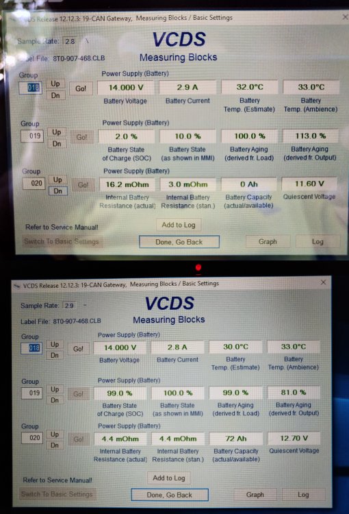

zZarZiLLoSs Publicado 11 de Julio del 2018 Autor Denunciar Publicado 11 de Julio del 2018 (editado) Buenas tardes .... unos días un poco liado con el tema y dentro de lo malo ha sido como batería. Lo extraño y cosa que no no me cuadraba por lo menos en el mio en concreto, al intentar arrancar realiza, el proceso de arranque lo realiza durante 3 veces automáticamente, al no arrancar y volver a su estado de reposo la luces exteriores e interiores, radio etc .... todo funcionaba cosa que en coches anteriores que he tenido no han ido. Como sabéis cuando la batería esta critica y muy muy baja en el FIS del coche si pones el contacto automáticamente te salta el mensaje de "Batería baja ... se cargara durante la marcha" cosa que en mi caso no lo hizo en ningún momento. Os dejo valores de la antigua y la nueva batería, antes tenia este modelo VARTA SILVER DYNAMIC 12V 100AH H3 830A y ahora me he pillado este modelo: VARTA BLUE DYNAMIC 12V 95AH G3 800A Precio anterior 219,30 € actualizado 116,00 € Editado 11 de Julio del 2018 por zZarZiLLoSs Responder
