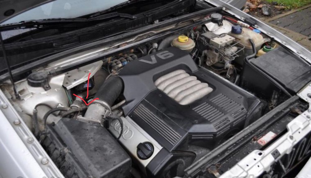

JCR Coupe Publicado 9 de Julio del 2018 Denunciar Publicado 9 de Julio del 2018 Buenas, Yo también lo tengo pendiente de revisar. En el Coupe está un tanto oculto y yo personalmente desde arriba no soy capaz de llegar. Hay que hacerlo desde abajo. Está situado por encima de los pies del copiloto. En el vano motor verás la entrada y salida de los conductos de aire acondicionado al habitáculo, pues bien, un poco más debajo de ellos se encuentra el desagüe. Responder
JCR Coupe Publicado 9 de Julio del 2018 Denunciar Publicado 9 de Julio del 2018 Dentro del habitáculo tienes el sistema de aire, pues la boca de salida queda entre lo q serían las piernas Responder
JCR Coupe Publicado 9 de Julio del 2018 Denunciar Publicado 9 de Julio del 2018 El tubo de salida al exterior donde engancha el desagüe de goma Responder

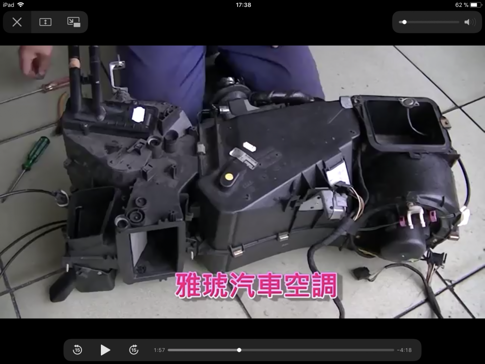

JCR Coupe Publicado 9 de Julio del 2018 Denunciar Publicado 9 de Julio del 2018 Dado lo incómodo que es limpiar el desagüe desde el exterior, siempre pensé que lo más cómodo sería que hubiera un tapón en la parte baja de la carcasa para poder acceder con una aspiradora o similar... Responder

jtopiso Publicado 9 de Julio del 2018 Autor Denunciar Publicado 9 de Julio del 2018 hace 7 horas, JCR Coupe dijo: En el vano motor verás la entrada y salida de los conductos de aire acondicionado al habitáculo, pues bien, un poco más debajo de ellos se encuentra el desagüe. Muchas gracias. Con esta pista, he llegado a él. La verdad es que no se ve, pero metiendo la mano desde arriba, se llega (eso sí: sólo con una mano). Desde abajo, entiendo que habría que quitar el cubre carter. He enredado un poco con una mano, y ahí no parecía haber ningún tapón, aunque algo de polvo sí ha caído: a ver la siguiente vez que coja el coche si deja o no de gotear dentro. Espero que no esté suelto del otro lado. Si fuera necesario: ¿bastaría con quitar la guantera, o hace falta sacar el salpicadero? Responder
