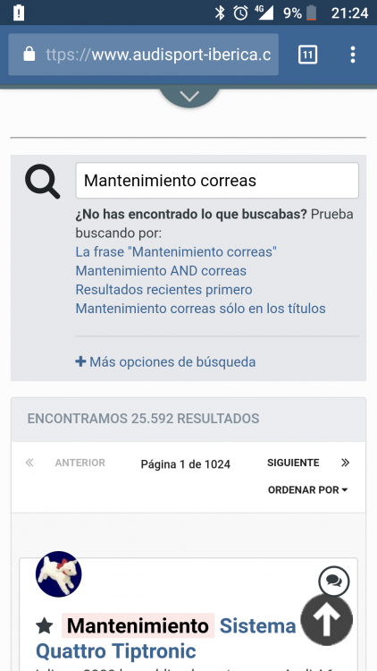

Climbmore Publicado 9 de Julio del 2018 Autor Denunciar Publicado 9 de Julio del 2018 hace 15 minutos, alcoscar dijo: Escribe textualmente eso y te sale No te lo tomes mal pero seguramente soy un poco zopenco y al igual lo tengo en frente y no lo veo sorry, como ves en la captura que adjunto me dan mil resultados y siendo tema de correas con caja auto no veo na... Saludos y gracias Responder

aifos Publicado 10 de Julio del 2018 Denunciar Publicado 10 de Julio del 2018 hace 22 horas, Climbmore dijo: No te lo tomes mal pero seguramente soy un poco zopenco y al igual lo tengo en frente y no lo veo sorry, como ves en la captura que adjunto me dan mil resultados y siendo tema de correas con caja auto no veo na... Saludos y gracias Pues @Climbmore, va a ser que te qacompaño en lo de zopenco, porque yo tampoco consigo ver nada del reajuste de la caja en "mantenimiento correas" como dice el compañeo @alcoscar. A ver si ha entendido otra cosa? Responder
