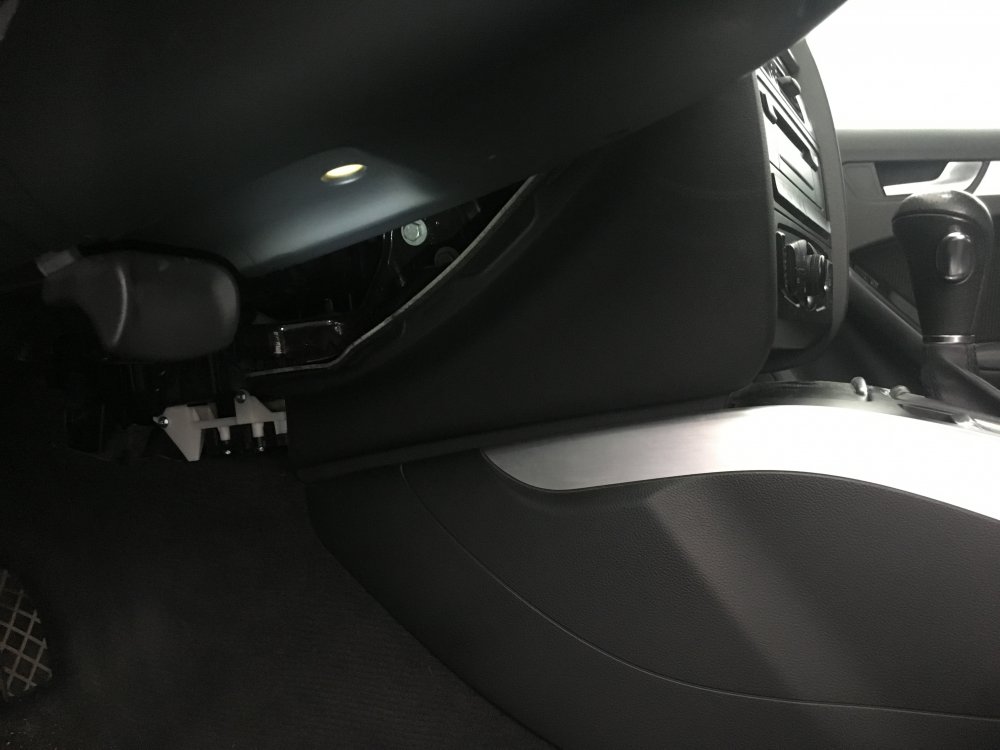

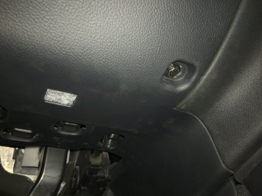

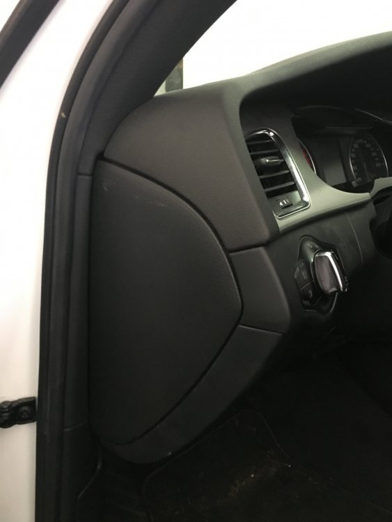

Simplemente los pasos a seguir son los siguientes para recuperar vuestro sistema de aparcamiento:
-Quitar la tapa izquierda de los fusibles con un destornillador, realizando un poco de presión.
-Quitar la tapa inferior del volante. Tiene 3 tornillos que se pueden sacar con una llave de tubo o fija del 10 si no recuerdo mal. Dos de ellos estan en la parte inferior y otro en el lateral izquierdo donde se encuentra la tapeta de los fusibles.
-Desconectar el conector que va el VagCom.
-Localizar el altavoz que se encuentra en la parte derecha, donde hemos quitado la tapa. Estaría ubicado aproximadamente donde tenemos el botón del aire para las lunas delanteras.
-Con una punta de torx aflojamos el tornillo con la mano y lo acabamos de sacar a presión, ya que lleva un taco interior de goma, que al estar enroscado hace presión y evita que se mueva.
-Una vez sacado los dos tornillos, desconectamos con cuidado la conexión a la centralita y sacamos el altavoz antiguo.
-Conectamos el nuevo altavoz, arrancamos el coche y comprobamos que funciona correctamente los sensores y vuelven a aparecer por pantalla.
-Finalmente repetimos los mismos pasos en orden inverso.

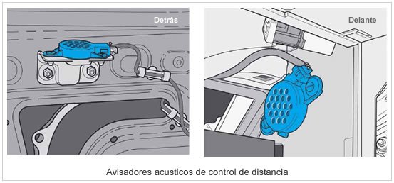

-Dejo una imagen por si alguno tiene que reemplazar el trasero en vez del delantero, pero los pasos a seguir son los mismos.

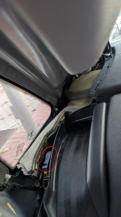

  En 21/8/2021 a las 23:31, josel39madr dijo:
El zumbador trasero (en mi a4 B8 Facelift berlina) va donde enrolla el cinturón trasero derecho.
Hay que quitar el montante D y este que esta entre el C y el D.

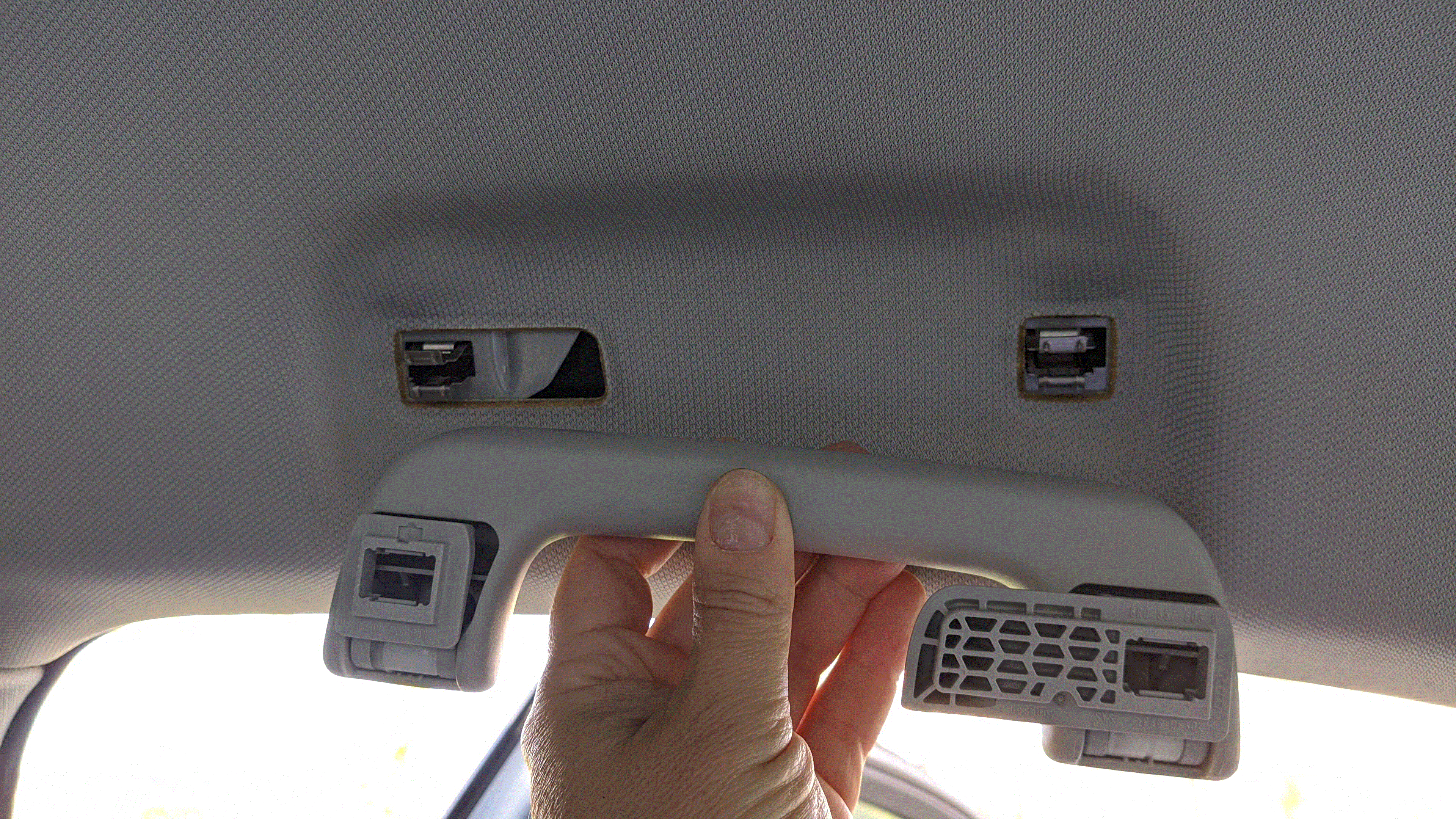

Si, he tenido que abrir un poco el techo pero previamente tuve que desmontar el asidero.

Justo asi lo hice, quitar el asidero y ya sacarlo un pelin para afuera, si no es imposible.

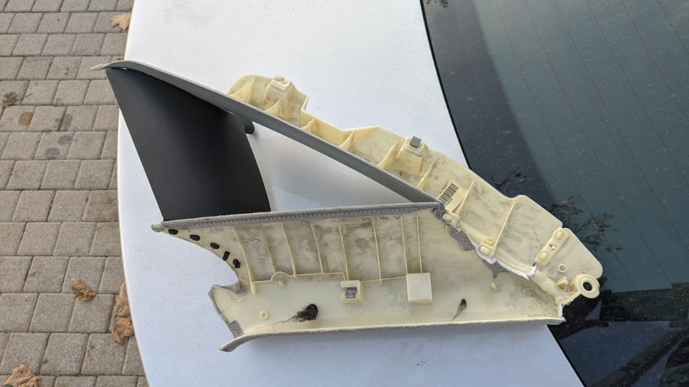

Hola josel39madr. Te agradecería que me indicaras cómo proceder para quitar la pieza con forma de triángulo, aparte de abrir un poco el techo. Me refiero a si lleva algún tornillo, por dónde empezar a quitar, etc.
Temo romper la pieza.

  En 30/9/2021 a las 20:47, Victordatos dijo:
Gracias
Expand

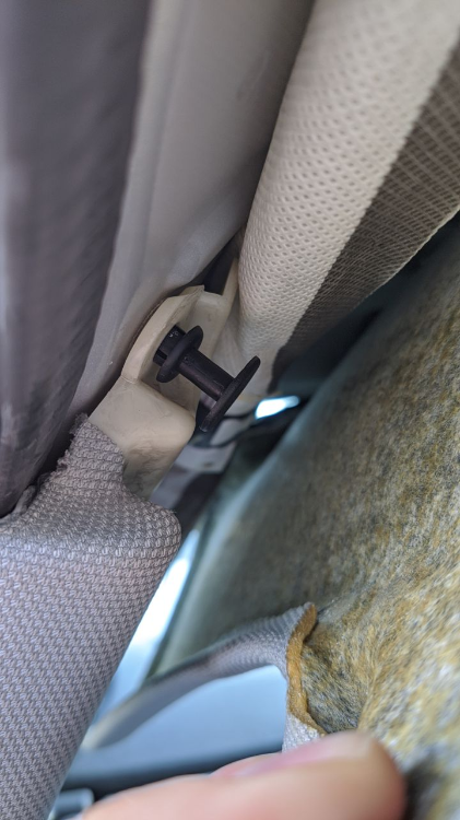

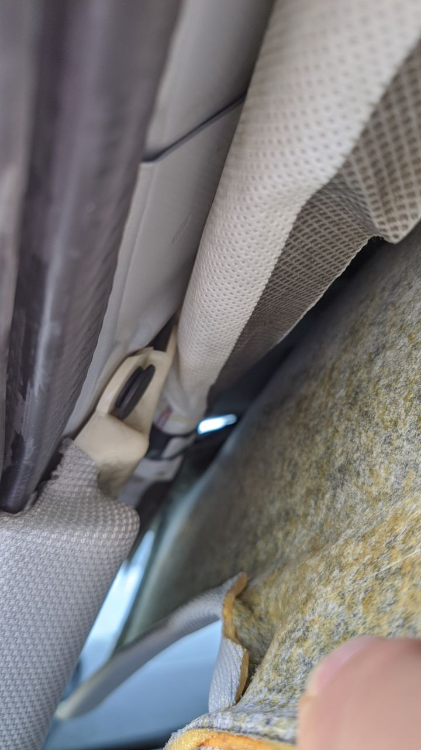

Hola, ahi tienes el "como se llame remache de plástico" que con un gancho lo sacas para afuera y el resto son grapas de acero que con el mismo gancho apalancas en la zona de la grapa y salta.
Ese chisme de plástico negro que tienes que sacar:
Aquí casi sacado.
