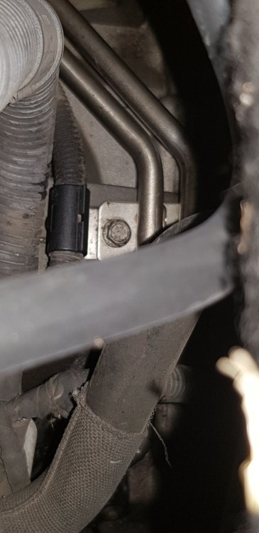

penzoil Publicado 10 de Julio del 2018 Denunciar Publicado 10 de Julio del 2018 Buenos dias. Ayer me percaté de que me goteaba aceite por el suelo del coche. Miré por la zona del motor y no era. El deposito del líquido de frenos tampoco. Justo encima de la caja de cambios multitronic es donde se empieza a ver que hay aceite. Lo curioso es que en la zona mas elevada (donde hay un tornillo que amarra los dos tubos de refrigeración) también se aprecia. Yo no veo por donde puede estar la fuga ni a que se debe. Puede ser que salga a chorro por el filtro y llegue a esa zona mas alta de la caja? A alguien le ha pasado algo similar? A la tarde intentaré hacer alguna foto para que lo veáis y esta semana lo llevaré al taller. Responder

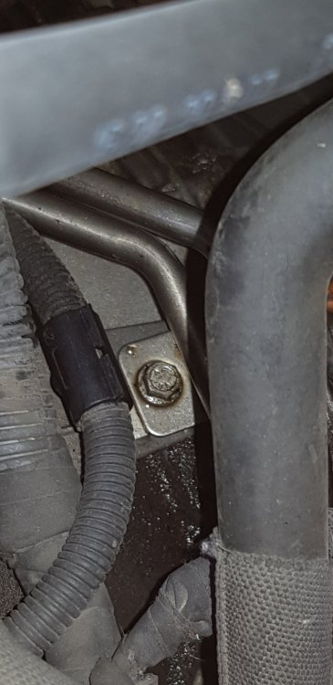

penzoil Publicado 10 de Julio del 2018 Autor Denunciar Publicado 10 de Julio del 2018 Una imagen es antes de arrancar el coche y la otra despues de circular un rato. El tornillo que sujeta los tubos de refrigeración esta húmedo de aceite. Tendré que mirar si la fuga esta cerca del radiador, lo que me mosquea es que no se porque ha sucedido esto. Responder
penzoil Publicado 10 de Julio del 2018 Autor Denunciar Publicado 10 de Julio del 2018 Bueno. Finalmente viendolo con el mecanico fuga aceite por la zona de ese tornillo. Habra que cambiar los tubos del circuito y el atf. Responder

Carlisu84 Publicado 13 de Julio del 2018 Denunciar Publicado 13 de Julio del 2018 En 10/7/2018 a las 16:55, penzoil dijo: Bueno. Finalmente viendolo con el mecanico fuga aceite por la zona de ese tornillo. Habra que cambiar los tubos del circuito y el atf. lo que se me ocurre que haya sucedido es que con las vibraciones rompiera por la zona de la soldadura y tengas una leve fuga por ahi. la verdad que no son cosas habituales.. espero que solo sea eso y no tengas mas contratiempos. Un saludo. Responder
Tineo Publicado 13 de Julio del 2018 Denunciar Publicado 13 de Julio del 2018 (editado) hace 5 horas, Carlisu84 dijo: lo que se me ocurre que haya sucedido es que con las vibraciones rompiera por la zona de la soldadura y tengas una leve fuga por ahi. la verdad que no son cosas habituales.. espero que solo sea eso y no tengas mas contratiempos. Un saludo. Comparto la idea. Esa soldadura provoco una grieta debido a las vibraciones. También puede ser un defecto de soldado que aflora ahora pero no se ve corroído ni con desperfectos. Para mí que la placa soporte debería llevar un taco de goma para absorber las vibraciones que llegan de ambos lados, la soldadura cedió y provoco una grieta. Estaría bien que comprobarás la nueva referencia del kit de tubos, si es una referencia más actualizada sustituyendo la anterior. Editado 13 de Julio del 2018 por Tineo Responder
penzoil Publicado 13 de Julio del 2018 Autor Denunciar Publicado 13 de Julio del 2018 hace 3 horas, Tineo dijo: Comparto la idea. Esa soldadura provoco una grieta debido a las vibraciones. También puede ser un defecto de soldado que aflora ahora pero no se ve corroído ni con desperfectos. Para mí que la placa soporte debería llevar un taco de goma para absorber las vibraciones que llegan de ambos lados, la soldadura cedió y provoco una grieta. Estaría bien que comprobarás la nueva referencia del kit de tubos, si es una referencia más actualizada sustituyendo la anterior. hace 9 horas, Carlisu84 dijo: lo que se me ocurre que haya sucedido es que con las vibraciones rompiera por la zona de la soldadura y tengas una leve fuga por ahi. la verdad que no son cosas habituales.. espero que solo sea eso y no tengas mas contratiempos. Un saludo. Sisi. Seguramente es lo que estais comentando. Con el tiempo y las vinraciones se ha roto la soldadura y esto ha perforado el tubo. Buscaré si hay alguna goma para evitar que vuelva a suceder. Por cierto, 10 años y 160.000 kms ya son para que empiecen a salir cositas. Responder
