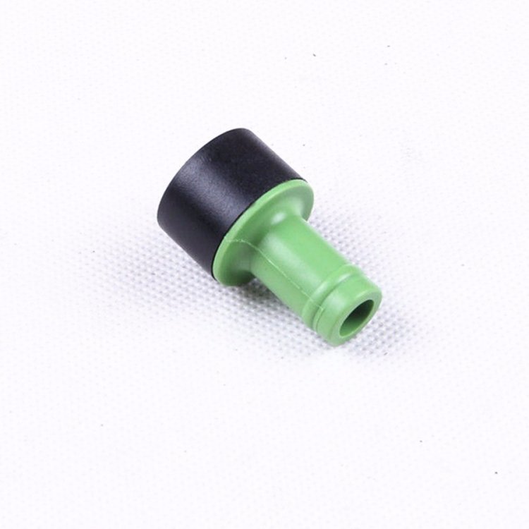

vkon Publicado 21 de Julio del 2018 Denunciar Publicado 21 de Julio del 2018 Hola amigo. Fijate la Válvula de control de los gases de cárter que va conectada al múltiple de admisión. Ella controla el ralenti y si está rota, el mismo es inestable. Un abrazo Responder
Srocha1997 Publicado 13 de Marzo del 2021 Denunciar Publicado 13 de Marzo del 2021 Hola alguien me puede decir o poner una imagen de donde se encuentra esta válvula en el 1.8t de 163cv motor bfb Responder
Carlisu84 Publicado 15 de Marzo del 2021 Denunciar Publicado 15 de Marzo del 2021 En 13/3/2021 a las 11:16, Srocha1997 dijo: Hola alguien me puede decir o poner una imagen de donde se encuentra esta válvula en el 1.8t de 163cv motor bfb esa no va a la salida del servofreno? Responder
Srocha1997 Publicado 16 de Marzo del 2021 Denunciar Publicado 16 de Marzo del 2021 En este coche va metida en el empalme de unos tubos. Responder
