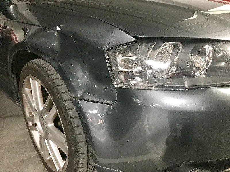

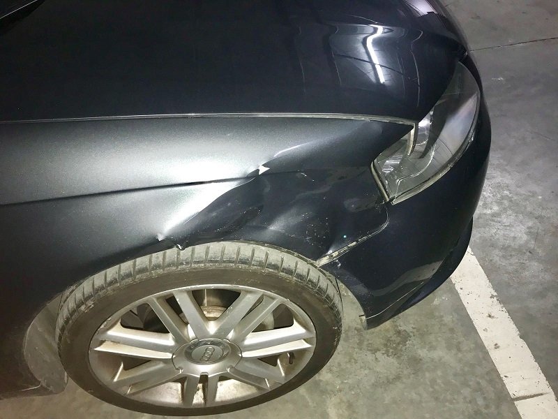

RaulCS Publicado 11 de Julio del 2018 Denunciar Publicado 11 de Julio del 2018 (editado) Pues sí, tal cual. En Enero, un señor ruso me dió un viaje, reventándome el faro y aleta delantera. Él tenía la culpa ya que se saltó el ceda. Parte amistoso y tan amigos. Conseguí dar el parte tras una mísera llamada al 902, (no tienen ni chat) y me dijeron que ya contactarían conmigo y que al ser siniestro internacional se demoraría más. Casi 6 meses despúes y tras varios intentos al 902, digo intentos porque me dejan en espera más de 10 minutos y acabo colgando cagándome en sus muertos. He mandado como 10 correos reenviados a ninguna noticia de mi siniestro. Tengo todos los datos del ruso y aunque llamé en su día a la filial en España de su compañia, VIG, (Vienna Insurance Group), me dijeron que mi seguro era el que tenía que mover el siniestro. Ellos no podía iniciar nada. El cancer de los seguros se llama Nuez y viendo que no van a hacer nada he decido arreglar yo el golpe. He consultado meterme en abogados pero no me sale a cuenta. Me han presupuestado por pintar aleta 130€ + desmontar/montar 3 horas 100€, (me he quedado helado) No me esperaba esos 100€ por sustituir la aleta y quería preguntar si es tan complejo el desmontarla y si realmente son 3 horas de reloj para poder hacerlo yo y ahorrarme ese dinero. Evidentemente voy a seguir peinando talleres pero quería conocer vuestras opiniones al respecto. Gracias. Editado 11 de Julio del 2018 por RaulCS Responder

RomuloTDI Publicado 12 de Julio del 2018 Denunciar Publicado 12 de Julio del 2018 Cambiar una aleta es muy facil, son cuatro tornillos, lo puedes hacer tu mismo con un kit de herramientas basico, asi que yo no pagaria esos 100 euros. Pintar una aleta son unos 80-100 euros en taller de barrio. La defensa puedes recuperarla con calor (una pistola de calor es de gran ayuda). El resto es solamente tiempo y ganas de hacerlo tu mismo. Suerte. Y sobre le seguro.... en fin, entiendo que es un seguro de estos de contratacion telefonoica, verdad?? esos son muy baratos a la hora de contratarlos, pero a la hora de tener un problema..... ya ves lo que ocurre, yo por eso prefiero tener una compañia fisica donde, al menos pueda ir a dar cuatro voces mas altas unas que otras y quedarme agusto aunque no hagan despues nada de nada (que no es mi caso ya que mi seguro ha respondido cuando he tenido algun problema). Responder
Carlisu84 Publicado 12 de Julio del 2018 Denunciar Publicado 12 de Julio del 2018 hace 8 horas, RaulCS dijo: Me han presupuestado por pintar aleta 130€ + desmontar/montar 3 horas 100€, (me he quedado helado) No me esperaba esos 100€ por sustituir la aleta y quería preguntar si es tan complejo el desmontarla y si realmente son 3 horas de reloj para poder hacerlo yo y ahorrarme ese dinero. El precio que te dan no me parece tan desproporcionado, aunque alguien con experiencia le lleva menos de 3h. Quitar rueda, defensa (al menos de ese lado), faro pase de ruedas y luego sacar los 4~5 tornillos que llevara la aleta, para mi los mas complicados son los del interior del marco de la puerta. Si compras una aleta nueva o de desguace en una tarde lo tienes mas que hecho y te da tiempo a tomarte una cerveza viendo el trabajo bien hecho. jejeje Responder
RaulCS Publicado 15 de Julio del 2018 Autor Denunciar Publicado 15 de Julio del 2018 (editado) En 12/7/2018 a las 9:17, Carlisu84 dijo: El precio que te dan no me parece tan desproporcionado, aunque alguien con experiencia le lleva menos de 3h. Quitar rueda, defensa (al menos de ese lado), faro pase de ruedas y luego sacar los 4~5 tornillos que llevara la aleta, para mi los mas complicados son los del interior del marco de la puerta. Si compras una aleta nueva o de desguace en una tarde lo tienes mas que hecho y te da tiempo a tomarte una cerveza viendo el trabajo bien hecho. jejeje Al final he dado con un taller que por 300€ me lo hace todo, (montaje, pintura, ajuste de paragolpes pintando grietas e instalación del faro) + la puerta, (tengo la laca saltada y va a más). Con la edad me estoy volviendo un vago de c***. Lo reconozco. Espero que lo barato no salga caro y me lo deje lo más fino posible. Pondré fotos y dependiendo del resultado le podeis tirar cacahuetes o tomates. Editado 15 de Julio del 2018 por RaulCS Responder
Moncho2 Publicado 17 de Julio del 2018 Denunciar Publicado 17 de Julio del 2018 En 16/7/2018 a las 1:33, RaulCS dijo: Al final he dado con un taller que por 300€ me lo hace todo, (montaje, pintura, ajuste de paragolpes pintando grietas e instalación del faro) + la puerta, (tengo la laca saltada y va a más). Con la edad me estoy volviendo un vago de c***. Lo reconozco. Espero que lo barato no salga caro y me lo deje lo más fino posible. Pondré fotos y dependiendo del resultado le podeis tirar cacahuetes o tomates. Creo que has elegido la opción correcta. En este tipo de reparaciones, mejor un profesional. Si no estás habituado a realizarlas. La chapuza puede ser épica. Responder
