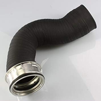

   Tengo un audi A3 8l 1.9 tdi 74kw y recientemente me he dado cuenta que el tubo del intercooler no estaba bien colocado y el problema es que la junta tórica de plástico estaba rota y no aislaba bien. Mi pregunta es si se puede encontrar suelta, o tengo que cambiar el tubo entero. La referencia del tubo es 1J0145838S, pero no encuentro por ninguna parte la junta tórica que lleva en el interior.Es la que se ve en la imagen, en la parte metálica.

 Tienes juntas tóricas a la venta, en infinidad de diámetros y grosores. Solo tienes que sacarla y ver el diámetro  y el grosor de la junta; luego en la mayoría de las tiendas de recambios las tienes.👍
