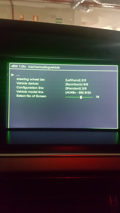

Bueno aunque nadie ha contestado. trasteando he encontrado la solución  la posteo por so alguien tiene el mismo problema que yo.
Resulta que en mi a5 restiling de 2014 para cambiar el logo basta con entrar en el menú oculto que se ve en la imagen. de arriba y seleccionar el que queramos en la opción select no of scren el número 19 es el que pone a5 normal el 20 s5 21 rs5 22 q5 y la verdad no he seguido probando pero imagino que estarán todos los modelos .
Indicaros que no hace falta tocar nada más sólo el numero
