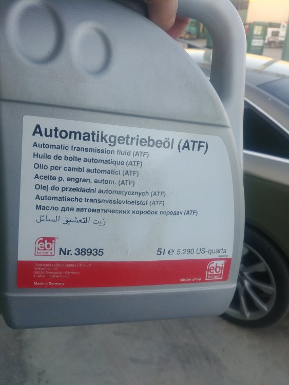

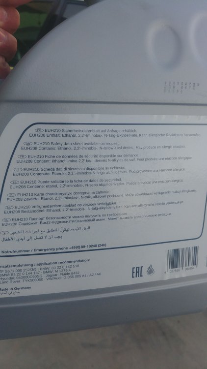

Albertozamora Publicado 15 de Julio del 2018 Autor Denunciar Publicado 15 de Julio del 2018 Pues me refería al de la caja de cambios y me echaron febi bilstein EUH210 ,les insistí en que fuera el suyo y me aseguraron que ese le vendría perfectamente,pero lo de lo fiarme viene porque en un principio le echaron sólo 5 litros y en este foro leí que llevaba 8 y...nada me cobraron otra garrafa y me dijeron que era cierto que no habían mirado bien el modelo.....pff nada pues a llevar taco y a ir a consecionario oficial y a lo de los otros fallos es la bombilla del medio del piloto derecho que acciona como luz de posición y luz de freno que hace mal contacto el piloto y a veces salta ese fallo y el de contacto me han dicho que es la pila al llevar mucho tiempo con ella gastada porque al llavin no le pasa nada,bueno pues perdonad por el tocho y gracias como siempre por vuestros consejos....p.d. Llevo con mi coche casi 1 año y exepto por ese fallo estoy contentísimo y ya sé lo que es llevar un coche de verdad Responder
alcoscar Publicado 15 de Julio del 2018 Denunciar Publicado 15 de Julio del 2018 Y encima reconocen que le echaron lo primero que pillaron, de traca!!!! Responder
juliaars2000 Publicado 15 de Julio del 2018 Denunciar Publicado 15 de Julio del 2018 hace 51 minutos, Albertozamora dijo: Pues me refería al de la caja de cambios y me echaron febi bilstein EUH210 ,les insistí en que fuera el suyo y me aseguraron que ese le vendría perfectamente,pero lo de lo fiarme viene porque en un principio le echaron sólo 5 litros y en este foro leí que llevaba 8 y...nada me cobraron otra garrafa y me dijeron que era cierto que no habían mirado bien el modelo.....pff nada pues a llevar taco y a ir a consecionario oficial y a lo de los otros fallos es la bombilla del medio del piloto derecho que acciona como luz de posición y luz de freno que hace mal contacto el piloto y a veces salta ese fallo y el de contacto me han dicho que es la pila al llevar mucho tiempo con ella gastada porque al llavin no le pasa nada,bueno pues perdonad por el tocho y gracias como siempre por vuestros consejos....p.d. Llevo con mi coche casi 1 año y exepto por ese fallo estoy contentísimo y ya sé lo que es llevar un coche de verdad Se les ve entendidos, madre mía ! Eso atf no lo he encontrado por ningún lado, revisa a ver si es ese o está bailado algún número. Llevar lleva 9L pero solo entran 5L con cambio de filtro. Responder
