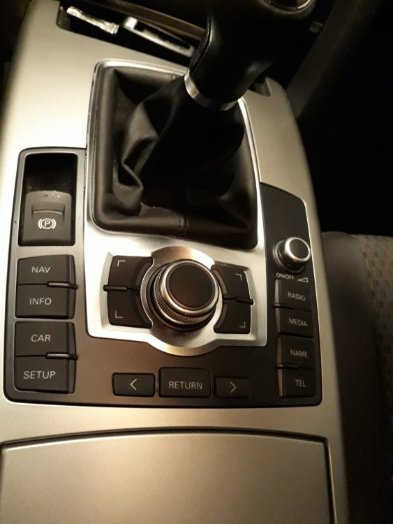

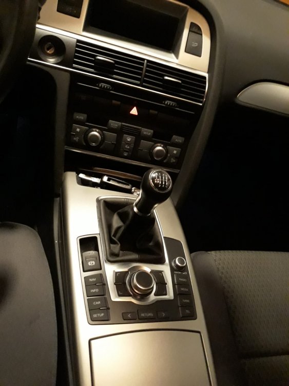

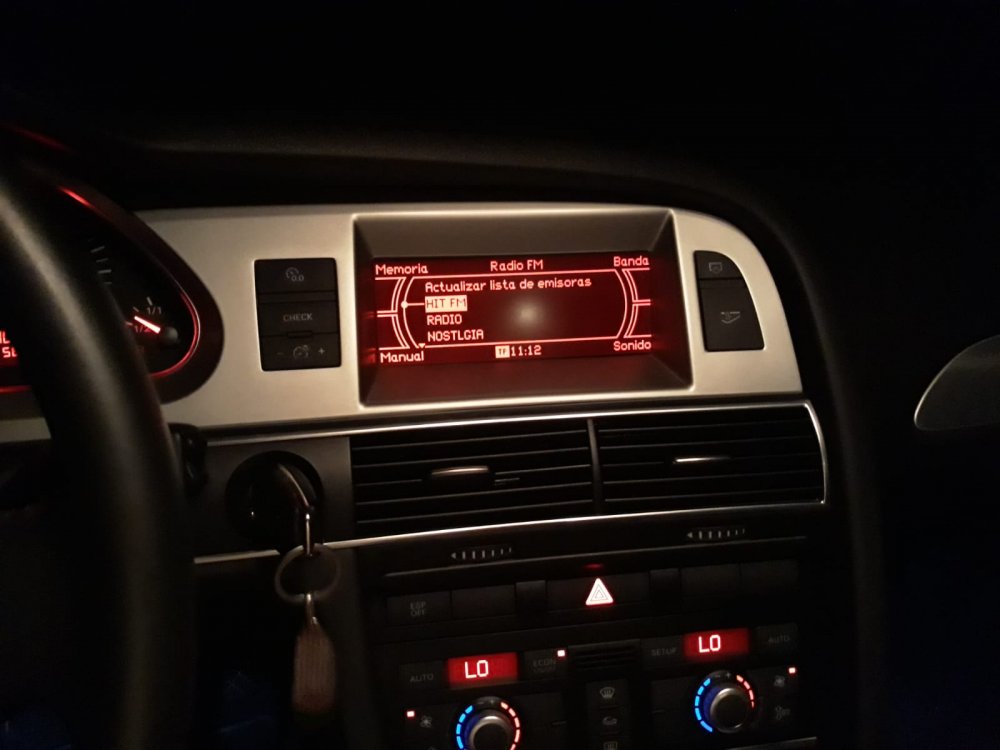

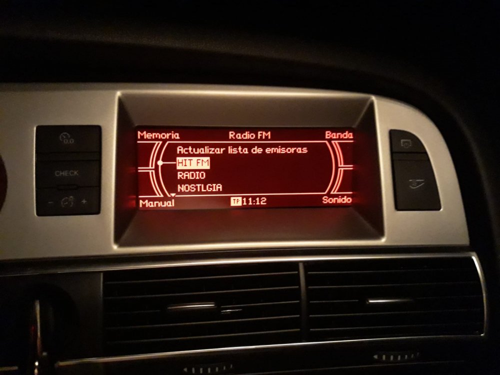

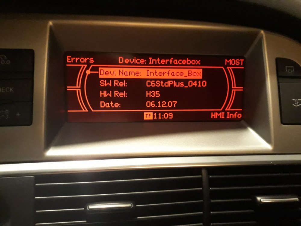

aoliva Publicado 16 de Julio del 2018 Denunciar Publicado 16 de Julio del 2018 Buenas tardes, necesito ayuda, estoy intentando modernizar el cocheo pues lo he heredado de mi suegro un A6 del 2008 con 40.000kilometros y me gustaria ponerle el navegador, pero en la audi no dicen otra cosa que es imposible, he dado con un desguace donde tiene un coche completo con el montado , y me dicen que me dan todo inclusive el cableado, pero no se si es posible o no montarlo en mi coche, no sea me gaste el dinero y luego no sea posible. os mando fotos de lo que tengo actualmente Responder

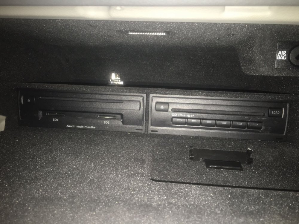

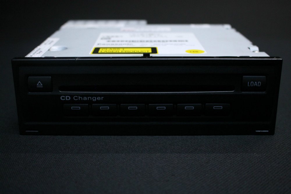

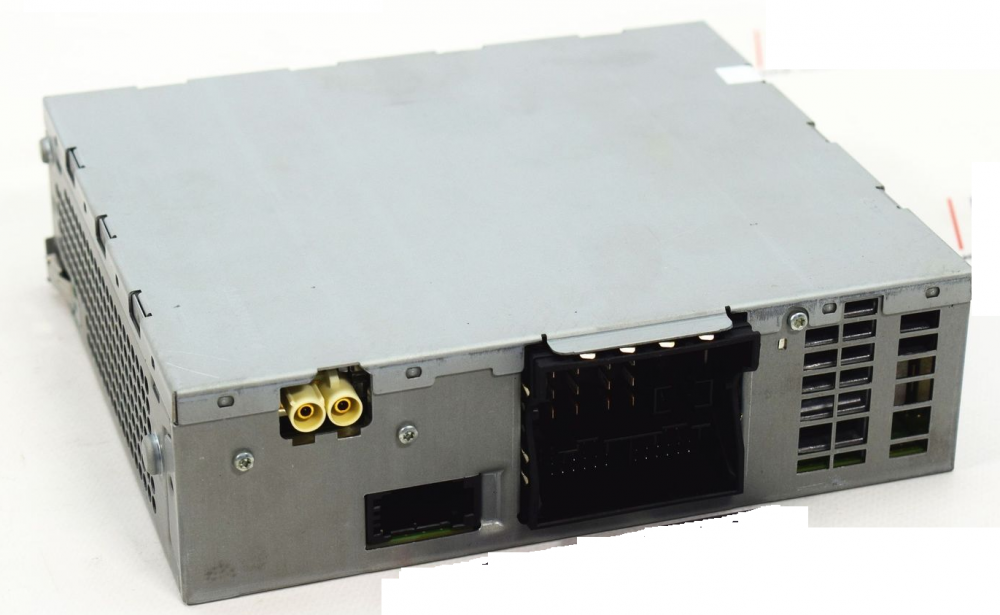

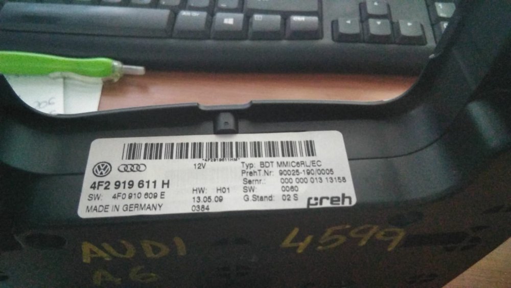

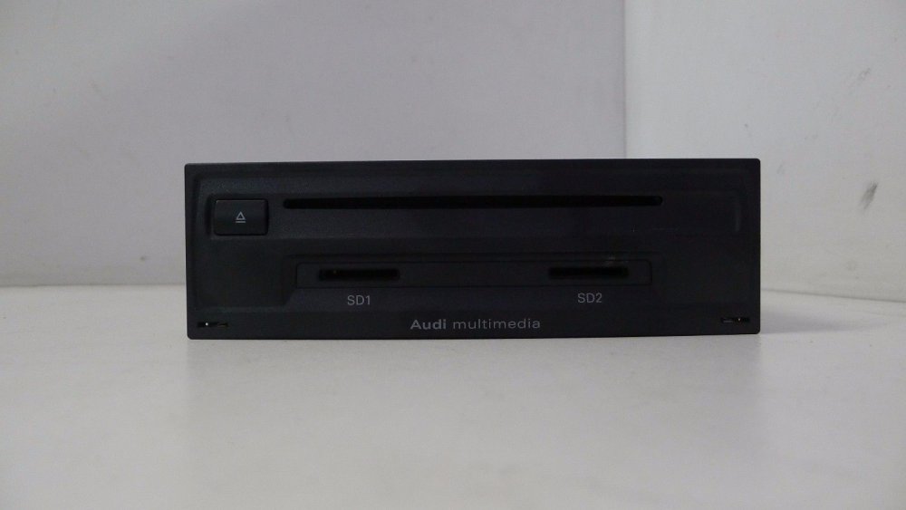

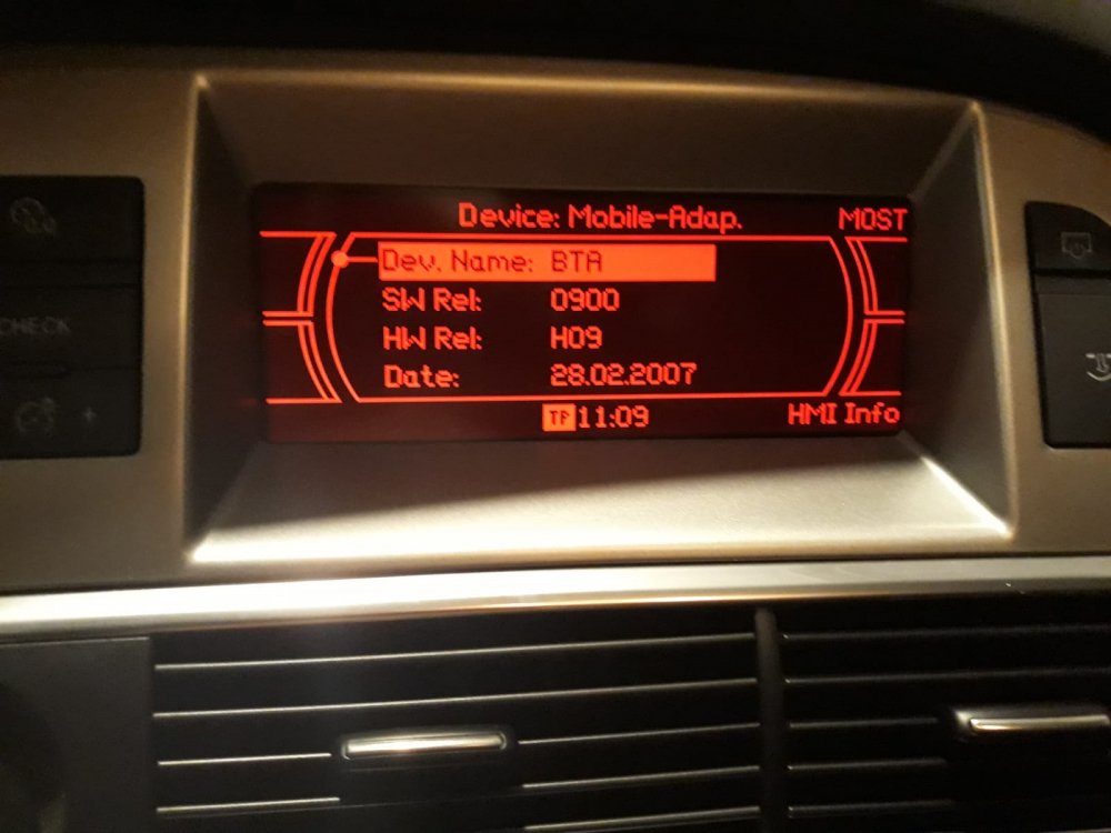

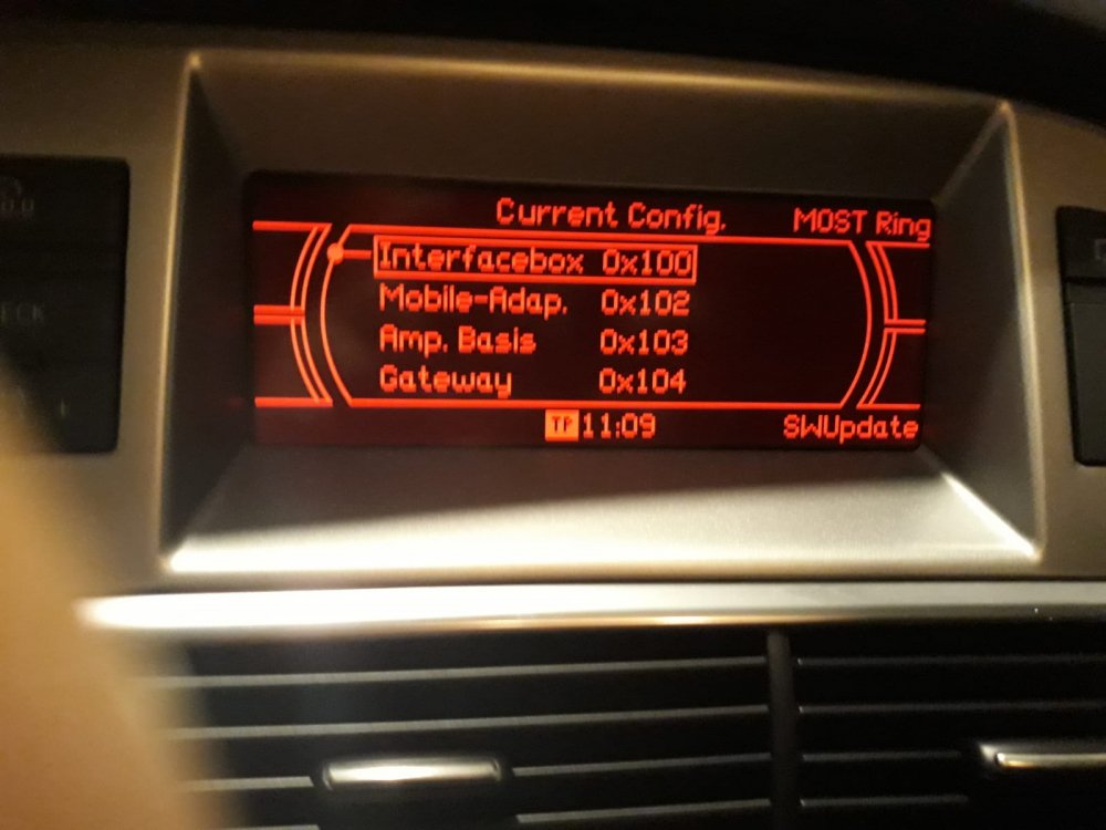

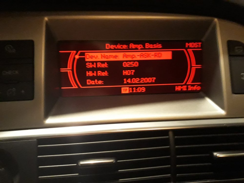

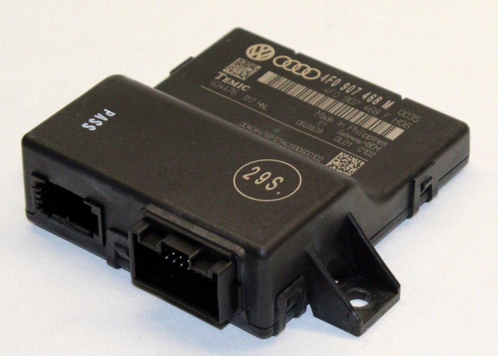

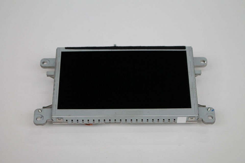

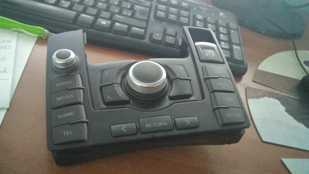

aoliva Publicado 21 de Julio del 2018 Autor Denunciar Publicado 21 de Julio del 2018 Estos son los componentes que he sacado del coche del desguace , pero no se si me falta alguno, el único que no tengo y se ha mencionado alguina vez es : AUDI A6 (4F) C6 Amplificador estéreo unidad 2005-2011 4F0910223K es necesario, de ser asi donde se encuentra instaldo dento del coche pues no dimos con el en el desguace, ese componente lo llevará el mio y no hace falta cogerlo del desguace ?? Coche: Audi A6 2008Instalación actual: (MMI basico) Futura instalación: MMI 3GComponentes de que dispongo: 4E0035652A -Audi A6 4F Central computer Multimedia MMI 3G (Foto 1) 4E0910110L - CD cambiador guantera (Foto 2) 4F0035056B-Radio Unidad MMI Unidad De Contro (Foto 3) 4F0907468M - unidad de control Gateway Interface diagnóstico (Foto 4) 4L0919604 -monitor display 4l0919604 MMI estándar 6,5" (Foto 5) 4F5035225AC -amplificador antena radio MMI (Foto 6) Necesito conocer el cableado necesario para instalar estos dispositivos, https://www.amazon.es/gp/product/B07C51B2TW/ref=ox_sc_act_title_1?smid=A3IBUXV9XR8IDF&psc=1 Responder
pepelargo Publicado 21 de Julio del 2018 Denunciar Publicado 21 de Julio del 2018 hace 2 horas, aoliva dijo: El amplificador está en la parte trasera, en el maletero, a la izquierda. Hay que quitar una tapa que grande que lo oculta. En ese sitio estarán la radio, el módulo de reconocimento de voz y el navegador. Responder
