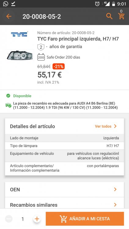

Vaya liada, yo creo que mejor si consigues unos faros de desguace halogenos, también puedes comprar unos TYC nuevos en autodoc  por poco más de 100 euros (no sé si traen los motores de regulación, o poner los de estos faros) y listo
