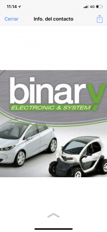

nelsonluis Publicado 4 de Septiembre del 2018 Autor Denunciar Publicado 4 de Septiembre del 2018 Bueno , hable con esta gente de la foto , se conectaron con mi ordenador al coche , midieron varios parámetros e hicieron consultas varias .... les envie el video donde el coche queda en el ralenti malo y me dicen que por los ruidos es problema de cadenas !!! Que los parametros de inyección, los inyectores y la bomba esta ok , y que saben de otro caso que el problema surge desde la distribución!! En fin , igual era de las últimas cosas que quedaban para mirar ... ahora a empezar la faena de quitar el motor y hacer distribución.... Responder
