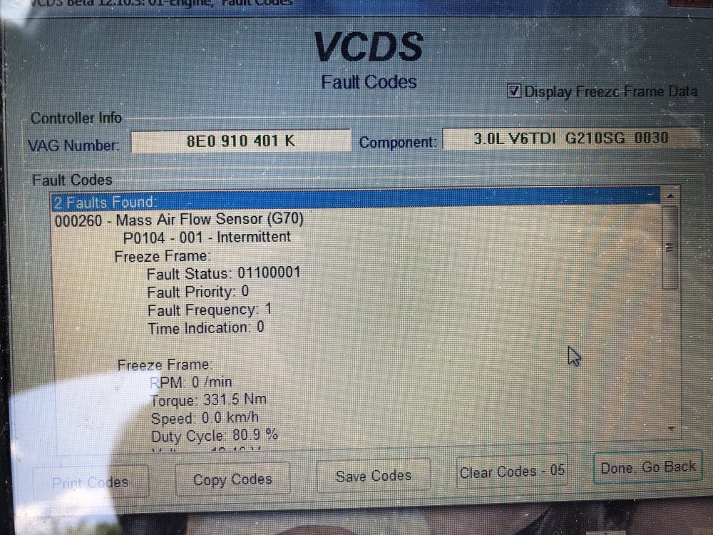

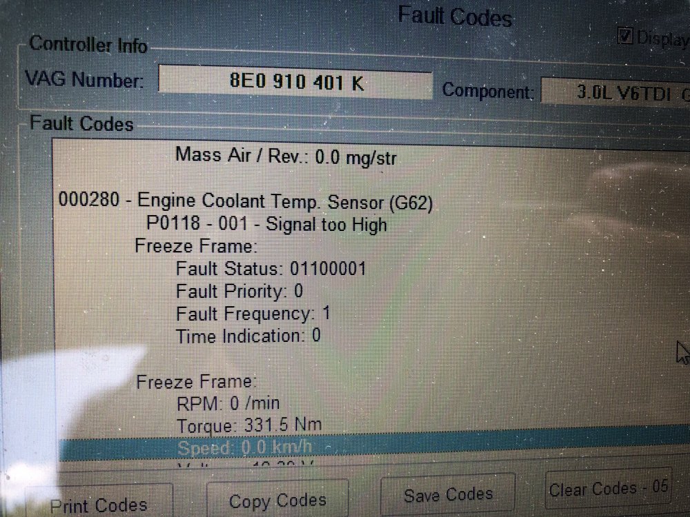

nelsonluis Publicado 31 de Julio del 2018 Autor Denunciar Publicado 31 de Julio del 2018 Bueno , gran desencanto, sensor nuevo de paquete misma referencia .... nada gira como que agarra pero sigue girando !! Porbe de desconectar el sensor de la temperatura y nada , igual nada ... solo me queda probar si de remolque arranca si no gran barbacoa con el .... fallos en vag com estos dos Responder
nelsonluis Publicado 31 de Julio del 2018 Autor Denunciar Publicado 31 de Julio del 2018 Los dos errores son normales al estar desconectados el debimetro de aire y el sensor de temperatura del agua ... lo que mosquea es que no marca ningún otro error !!! Responder
