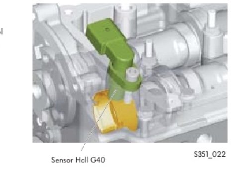

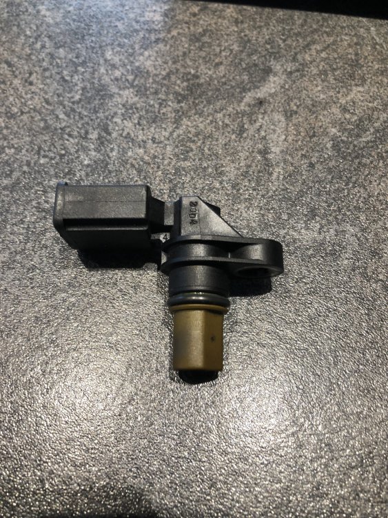

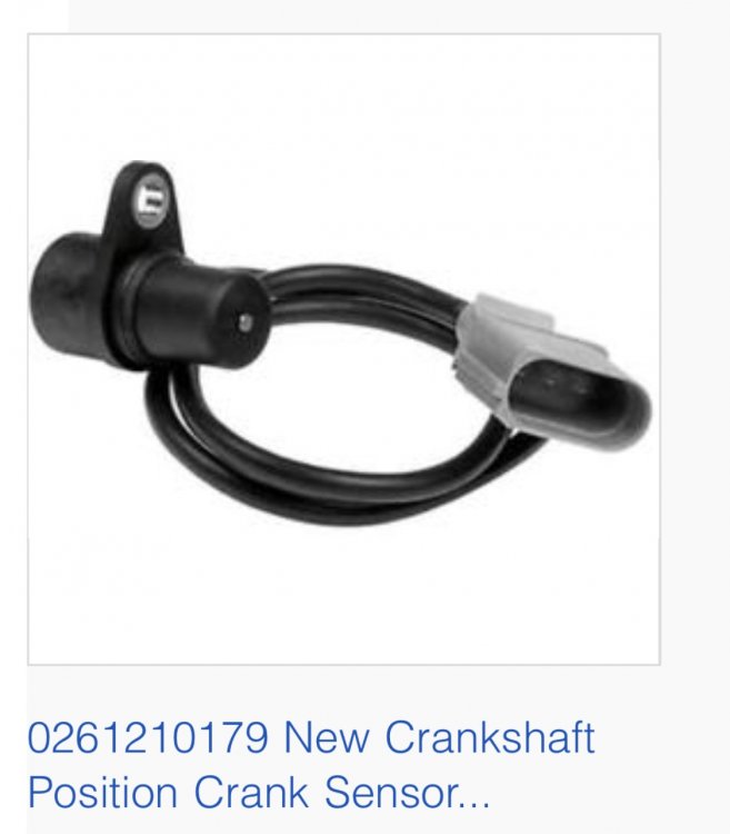

nelsonluis Publicado 2 de Agosto del 2018 Autor Denunciar Publicado 2 de Agosto del 2018 hace 10 horas, A6culoguevo dijo: Te lo aconsejé hace un montón de post, a mí me pasó, va en la carcasa del cambio...... Hola , si este sensor fue el primero y unico hasta el momento que cambie , esta en la carcaza de la caja de cambios del lado del conductor , este que lo compre en la casa Audi y me costo 150 Eurotes !! Ahora ya pedi por internet el sensor del arbol de levas ( segunda foto ) como me recomienda Mechi !! Que se supone es el de la 3era foto , el que esta en verde !!! Segun mi comprencion o talvez la este liando entiendo de 3 sensores para cambiar , es correcto , mi duda proviene del sensor del cigüeñal si es el mismo sensor que el de el volante de inercia , tengo claro que el sensor del arbol de levas ( el de la foto en verde ) es uno , y el del cigüeñal ( para mi ) es el que cambie , que esta en la carcaza de la caja de cambios , hay un 3er sensor que cambiar ??? Gracias a todos , ya a la noche estoy soñando con sensores y piezas varias !! Responder
