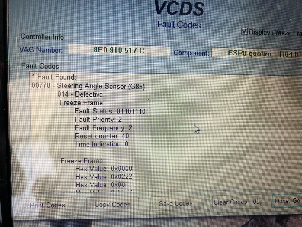

nelsonluis Publicado 4 de Agosto del 2018 Autor Denunciar Publicado 4 de Agosto del 2018 Buen dia !! hoy me aparece este error en el sistema de frenos !! Por lo que lei unas de las opciones es calibrar la dirección , eso es con el coche en marcha ... lo cual imposible de hacer ya que no arranca , esto tendra algo que ver con el encendido?? Estoy a un litro de gasolina de prenderlo fuego !!!! Responder
Carlisu84 Publicado 4 de Agosto del 2018 Denunciar Publicado 4 de Agosto del 2018 Ese error no es determinante en lo que le pasa al coche. Cuando arranque lo podrás solucionar fácilmente. Responder
nelsonluis Publicado 4 de Agosto del 2018 Autor Denunciar Publicado 4 de Agosto del 2018 Ahora, Carlisu84 dijo: Ese error no es determinante en lo que le pasa al coche. Cuando arranque lo podrás solucionar fácilmente. Ufff , una cosa menos entonces !! Responder
