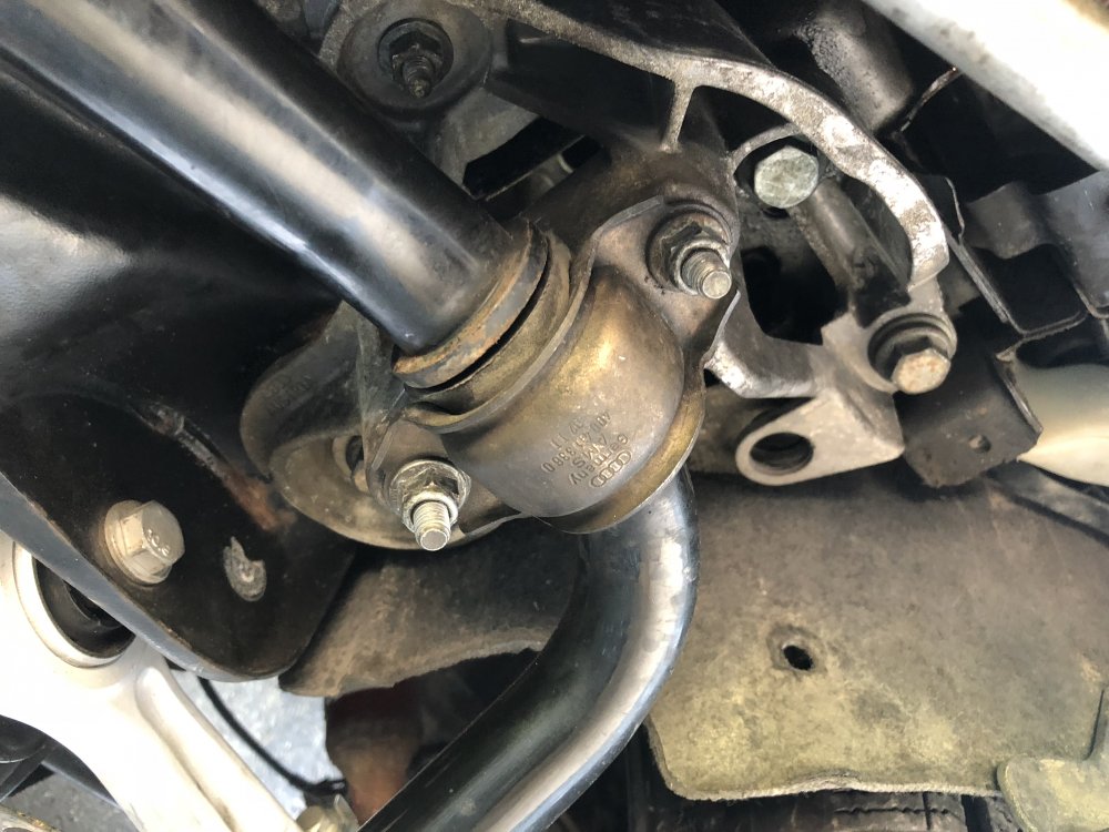

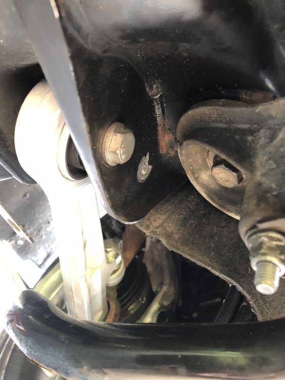

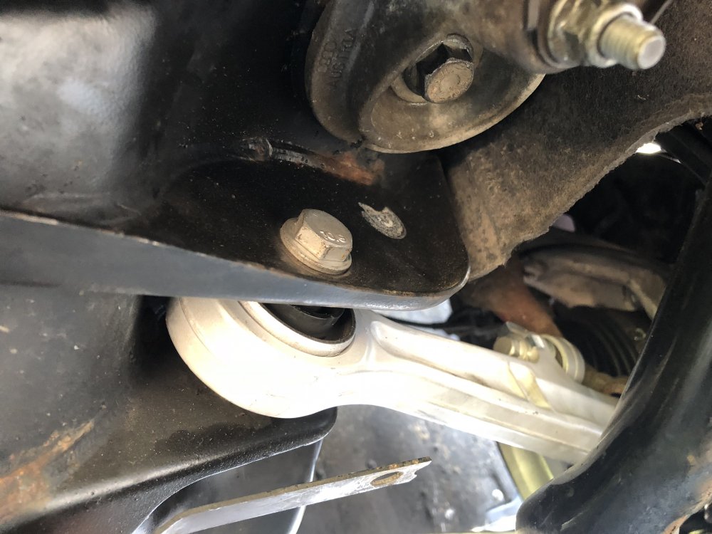

nelsonluis Publicado 5 de Agosto del 2018 Autor Denunciar Publicado 5 de Agosto del 2018 hace 17 minutos, merchi dijo: si ,te he leido todo el post lo que no entiendo todavia es por que descolgaste el motor para cambiar los brazos. Te pongo foto , hay un tornillo de unos de los brazos inferiores que si no retiras el soporte donde apoya el taco de motor es imposible quitarlo !! Entonces Quite la barra estabilizadora, luego los 3 tornillos del soporte y luego con otro gato sostuve el motor para que no se fuera de lado y quite el pequeño tornillo de la parte de abajo del soporte hidráulico sin desconectarlo del conector , al quitar todos esto pude sacar el tornillo de brazo gordo de la suspensión!! Responder
