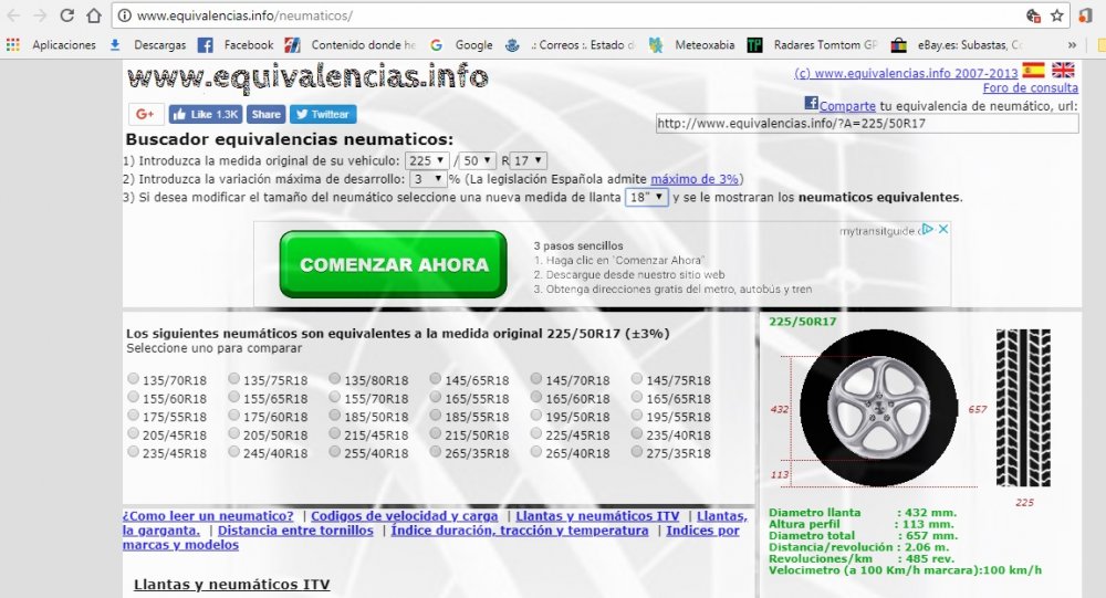

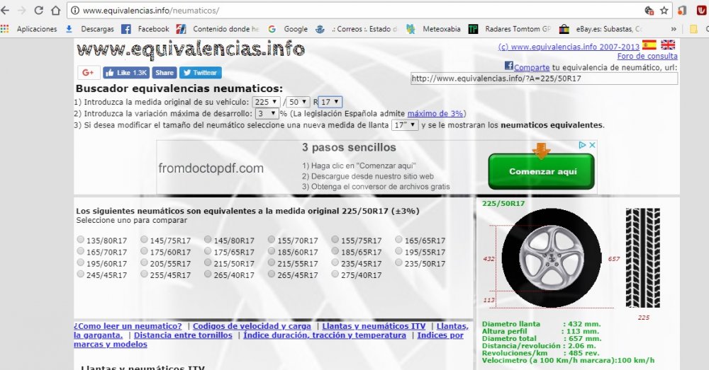

alagar27 Publicado 20 de Julio del 2018 Denunciar Publicado 20 de Julio del 2018 (editado) mira las equivalencias que tienes en la puerta del conductor y tambien si pasas de rueda puedes cambiar de llanta a dieciocho que en 235/40 seguro que encuentras y creo te puede valer. tambien en la web equivalencias.info metes la medida de rueda de serie y pones si quieres pasar a dieciocho o aunque mantengas de medida llanta y te da equivalencias de neumaticos y que no te van a dar problemas luego para la itv, de todas formas aqui te paso esto. Editado 20 de Julio del 2018 por alagar27 Responder

alagar27 Publicado 21 de Julio del 2018 Denunciar Publicado 21 de Julio del 2018 mira las imagenes que te puse, si la medida que quieres te sale es equivalente y no tendrias problemas en itv. y si te permite pasar de 225 50 a 235 45 en llanta 17 si puedes usar la misma sino deseas cambiarla Responder
