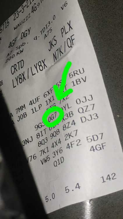

kimialfonsito87 Publicado 21 de Julio del 2018 Denunciar Publicado 21 de Julio del 2018 Hola, hoy investigando un poco e estado mirando los codigos que trae mi coche, a7 2017 3.0 tdi272cv y quattro, y e observado que uno de los extras que trae me figura como 0G7, que en OBDELEVEN me figura como TRIPTRONIC. Supuestamente mi coche es S-TRONIC, ademas que el cambio lo noto demasiado rapido como para que sea TRIPTRONIC, alguien puede aclarar esta duda?? Esto me huele raro y espero que estos de audi no me hayan vendido un convertidor de par bajo el nombre de stronic, enfin me lo espero todo. Gracias Responder

clones Publicado 21 de Julio del 2018 Denunciar Publicado 21 de Julio del 2018 TRIPTRONIC, se refiere a la función del cambio de marchas con la palanca en modo manual. Responder

kimialfonsito87 Publicado 22 de Julio del 2018 Autor Denunciar Publicado 22 de Julio del 2018 Bueno ahi teneis mis codigos de los extras que lleva el coche aver sí alguien nos saca de dudas Responder
clones Publicado 22 de Julio del 2018 Denunciar Publicado 22 de Julio del 2018 Veo que no te convence lo que te he comentado El grupo Volkswagen utilizó la palabra Tiptronic, en un primer momento para su división Porsche y luego en sus restantes marcas, para designar un selector inteligente de marchas para la caja automática. Éste suma al canal normal P-R-N-D-3-2-1, uno paralelo que deja la palanca con movilidad hacia dos opciones marcadas con signos + y – (más y menos), obteniendo las prestaciones de una caja manual. El mio es el 204 cv y también lleva el mismo código. El 272 cv lleva s-tronic, solo el bitdi lleva la caja zf "tiptronic" https://www.km77.com/coches/audi/a6/2015/berlina/estandar/a6-berlina-30-tdi-272-cv-quattro-s-tronic/datos Responder

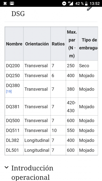

kimialfonsito87 Publicado 22 de Julio del 2018 Autor Denunciar Publicado 22 de Julio del 2018 La referencia de mi caja de cambios es DL501, aguanta hasta motores de 600nm de par, esta casi en el limite con los 580 nm que tiene el 3.0 tdi 272. Enfin no pienso reprogramarlo ni nada por el estilo asique entiendo que sera fiable. Esto lo e sacado de Wikipedia. Responder
