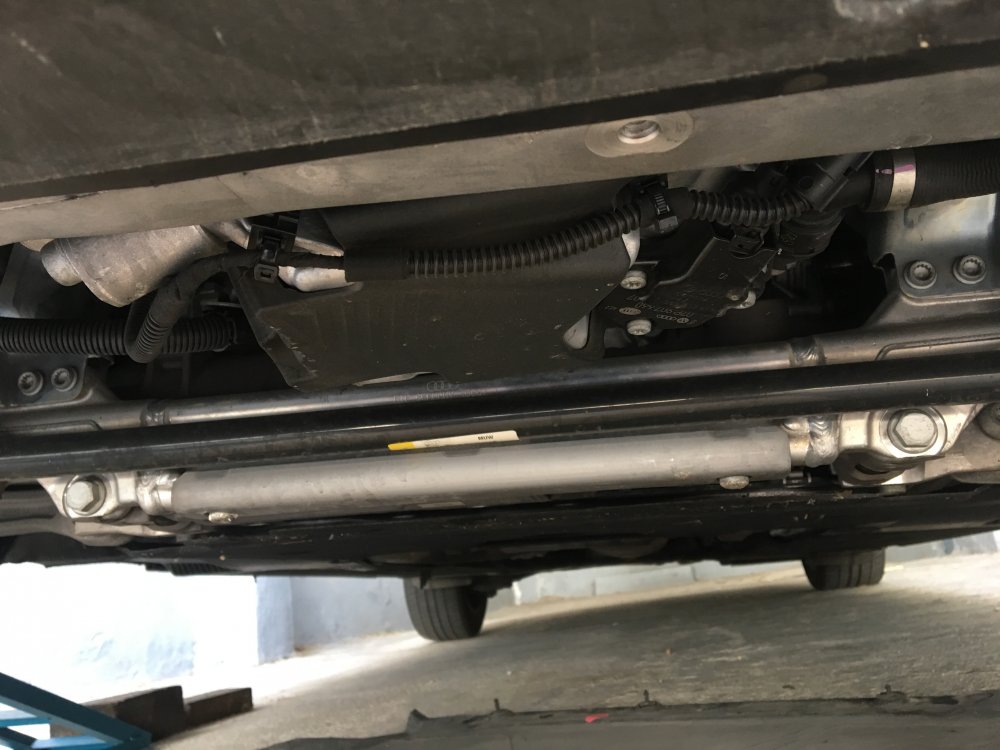

lolillo Publicado 24 de Julio del 2018 Autor Denunciar Publicado 24 de Julio del 2018 Ayer desmonté el cubrecarter y no he hecho nada, menos mal!! En una barra que hay, que creo que es la cuna del motor, lleva como dos salientes que parecen protectores, ahí es donde ha tocado. Esa es la parte mas baja, parecen como unos topes para en caso de golpe no romper nada. Os paso una foto: Responder
rafis Publicado 24 de Julio del 2018 Denunciar Publicado 24 de Julio del 2018 Perfecto , pues se paso el ssuto Responder
