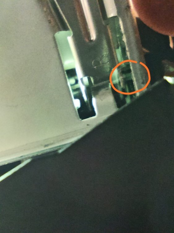

Tsaroth Publicado 30 de Julio del 2021 Autor Denunciar Publicado 30 de Julio del 2021 (editado) hace 2 horas, konami dijo: Pues otro mas con el mismo problema, despues de montar una radio android COIKA de la que estoy encantado por el momento sin mayores problemas ahora no puedo sacar las llasves de extracción. No salen presionando las pestañas laterales y le he apretado a saco, hice un util para intentar empujar el diente desde los laterales y tampoco, he desmontado tapa , levantado lector pero no hay acceso por la parte superior. Me puse a desmontar el frontal, pero hay un punto que no veo claro. Hay unas conexiones flexibles que no veo como desmontar. Desde dentro y desmontado lector no veo acceso , y por el frontal no termino de ver claramente como sale el frontal por las conexiones flexibles. ¿Cuando hablais de forzar, entiendo que os referis a forzar por fuerza bruta el diente que se enclava en las llaves extractoras? ¿Es este que marco en la foto ? Tienes que tratar de forzar el diente que traba la llave, pero con cuidado, tampoco te cargues nada... Creo recordar que desmonté la carátula para tener mas espacio y acceder a la zona donde el MMI bloquea la llave. Ya no me acuerdo muy bien, pero me parece que por el exterior no era capaz de hacer nada, forcé por el interior de las pastañas... Con paciencia y cuidado seguro que lo consigues. Editado 30 de Julio del 2021 por Tsaroth Responder
Farn68 Publicado 30 de Julio del 2021 Denunciar Publicado 30 de Julio del 2021 (editado) Hay un fleje metálico a modo de muelle que sujeta la llave justo en el dentado. Hay que liberar ese diente moviendo el muelle lo justo para liberarlo. Con un destornillador fino se puede hacer...pero si no ves el punto cuesta un poco. Yo lo hago desde fuera, sin desmontar nada. Editado 30 de Julio del 2021 por Farn68 Responder

Farn68 Publicado 11 de Agosto del 2021 Denunciar Publicado 11 de Agosto del 2021 Hola @konami Hasta hoy no he podido hacer lo que me pedías. Intentaré con este mini-tuto mostrarte dónde está el diente que impide liberar las llaves de una forma limpia. (El problema está en las llaves). Fíjate bien en el interior del círculo. Dentro hay una pequeña pestaña que enclava la llave al deslizarla hacia dentro para liberar los anclajes de nuestra unidad principal. Aunque queda muy adentro y sale ensombrecida, si te fijas bien se puede ver: Una vez metida la llave y liberada la unidad, debes meter un destornillador plano pequeño y presionar ligeramente en este punto y de este modo: Así conseguirás desplazar esa pequeña pestaña del diente de la llave y liberarla. El punto conflictivo es éste que te indico con el destornillador: Un pequeño repaso con una lima para quitar rebabas a las llaves puede minimizar el problema o incluso eliminarlo para futuras intervenciones... Espero que, aunque tarde, te haya servido de ayuda... Un saludo!! Responder
konami Publicado 13 de Agosto del 2021 Denunciar Publicado 13 de Agosto del 2021 (editado) Gracias Farn68 Bueno chicos pues tema solucionado y paso a contar algún detalle de mi experiencia. Estaba en lo cierto con el punto donde hay que atacar con un destornillador plano y que coincide con el que el compañero Farn68 ha puesto en sus fotos, para hacer presion que en mi caso habia que apretar con ganas hacia dentro el dichoso teton o diente es mejor hacerlo con la radio en posicion vertical sobre uno de los costados y en una mesa donde dejes fuera del borde de la mesa la caratula frontal para poder tener buen apoyo y presionar, es mejor hacerlo con ayuda. Uno sujeta la radio y tira de los extractores y el otro presiona el diente , si ademas cuando estas presionando con el destornillador le das un golpe tipo bumping , osea un maco al destornillador es mas facil que el que tira de extractor pueda liberarlos. En mi caso las llaves tiene un diente muy justo y creo que fue el problema, todas las que veo ahora el diente es mas en forma de V y mas amplio. Mis agradecimientos a la gente del foro y por otro lado a la gente de JYSA, que se dedican a la electronica de estos equipos, les mande un Whatssap y me contestaron confirmando que el metodo era meter presion a ese punto y que no fuera por el camino de abrir y desmontar por el interior. Se ofrecieron incluso a si pagaba los portes, ellos me las sacaban sin coste. Capeau por ellos y por el ofrecimiento. Se sufre pero se aprende mucho con la colaboración de todos, la decisión, y la paciencia necestaria de los que nos metemos en algunos fregadetes. Editado 13 de Agosto del 2021 por konami Responder
