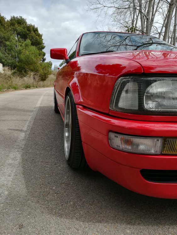

Julioaudi89 Publicado 8 de Agosto del 2018 Denunciar Publicado 8 de Agosto del 2018 Yo llevo unas lenso bsx en 8,5 x17 y ET 30 te pongo unas fotos para que veas cómo quedan, ( llevo suspensión roscada) Responder

underground Publicado 9 de Agosto del 2018 Autor Denunciar Publicado 9 de Agosto del 2018 (editado) hace 14 horas, Julioaudi89 dijo: Yo llevo unas lenso bsx en 8,5 x17 y ET 30 te pongo unas fotos para que veas cómo quedan, ( llevo suspensión roscada) jojojoj , quedan fatal eh!??? Por cierto llevas separadores? ALgun problema para meterlas? He encontrado unas de 2a mano iguales, y la verdad que me tientan mucho. Ya pondré fotos si finalmente me decido Un Saludo!!! Editado 9 de Agosto del 2018 por underground Responder
Julioaudi89 Publicado 10 de Agosto del 2018 Denunciar Publicado 10 de Agosto del 2018 hace 19 horas, underground dijo: jojojoj , quedan fatal eh!??? Por cierto llevas separadores? ALgun problema para meterlas? He encontrado unas de 2a mano iguales, y la verdad que me tientan mucho. Ya pondré fotos si finalmente me decido Un Saludo!!! No, no llevo separadores, entraron perfectas sin problema y no rozan estoy muy contento con ellas para ser una réplica de las bbs están muy bien conseguidas en comparación con otras como por ejemplo las daré, estás llevan la tuerca central de aluminio en vez de plástico como las dare Responder
