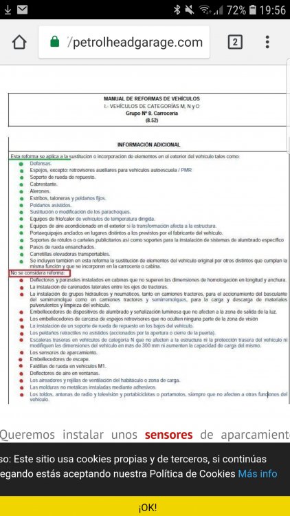

alagar27 Publicado 13 de Agosto del 2018 Denunciar Publicado 13 de Agosto del 2018 hace 32 minutos, McMahon dijo: Compi todo cambio exterior en la carroceria ya sea con accesorios originales o no son obligatorios homologar si no por cada cosa que no tengas homologada son 200€ de multa si se dan cuenta claro y en la ITV te hechan para atras. Yo homologue las taloneras y el paragolpes del s-line por 114€ el certificado de conformidad y 33€ la ITV. el paragolpes ya es otra cosa pero las cantoneras no es necesario homologar, otra cosa distinta seria poner las taloneras del rs o otras que ya cantan mas, yo en el anterior audi como otros compis las pusimos y sin homologar y cero problemas de itv. Responder
Jaco Publicado 14 de Agosto del 2018 Denunciar Publicado 14 de Agosto del 2018 hace 3 horas, McMahon dijo: Compi todo cambio exterior en la carroceria ya sea con accesorios originales o no son obligatorios homologar si no por cada cosa que no tengas homologada son 200€ de multa si se dan cuenta claro y en la ITV te hechan para atras. Yo homologue las taloneras y el paragolpes del s-line por 114€ el certificado de conformidad y 33€ la ITV. Eso ya lo sabia por eso pregunte cuanto le costo homologar las taloneras y me sorprendio que dijera que no es necesario. Responder
alagar27 Publicado 14 de Agosto del 2018 Denunciar Publicado 14 de Agosto del 2018 (editado) hace 3 horas, Jaco dijo: Eso ya lo sabia por eso pregunte cuanto le costo homologar las taloneras y me sorprendio que dijera que no es necesario. yo no homologue taloneras en mi anterior audi y no tuve problema alguno en itv, las del sline no es necesario homologarlas. Editado 14 de Agosto del 2018 por alagar27 Responder
McMahon Publicado 14 de Agosto del 2018 Denunciar Publicado 14 de Agosto del 2018 hace 4 horas, Jaco dijo: Eso ya lo sabia por eso pregunte cuanto le costo homologar las taloneras y me sorprendio que dijera que no es necesario. El certificado 114€ y la ITV 33€ no es muy caro y rápido. @alagar27 suerte pero ahora seguro que en la ITV te cazan porque lo duros que se han puesto no vas te lo digo porque en mi coche la he pasado ya 3 veces 2 homologaciones y una itv normal. Responder
alagar27 Publicado 14 de Agosto del 2018 Denunciar Publicado 14 de Agosto del 2018 hace 27 minutos, McMahon dijo: El certificado 114€ y la ITV 33€ no es muy caro y rápido. @alagar27 suerte pero ahora seguro que en la ITV te cazan porque lo duros que se han puesto no vas te lo digo porque en mi coche la he pasado ya 3 veces 2 homologaciones y una itv normal. Suerte no creo, no creo que por las taloneras sline no te dejen pasarlo ya que seguro ni saben si el coche es sline o no. Responder

david86ar Publicado 14 de Agosto del 2018 Denunciar Publicado 14 de Agosto del 2018 hace 19 horas, McMahon dijo: Compi todo cambio exterior en la carroceria ya sea con accesorios originales o no son obligatorios homologar si no por cada cosa que no tengas homologada son 200€ de multa si se dan cuenta claro y en la ITV te hechan para atras. Yo homologue las taloneras y el paragolpes del s-line por 114€ el certificado de conformidad y 33€ la ITV. No es por hacerte la contraria. Pero si son piezas originales de tu modelo no es necesario. Nadie sabe ni puede saber por bastidor excepto fábrica cual es la terminación específica de tu coche, como le pasaba al compañero que con la misma referencia había varias calandras. Claro está que si montas piezas del rs4 tienes que homologar ya que paragolpes taloneras y demás modifican las medidas del vehículo ancho y largo. De hecho a4 el bastidor wauzzz...... Y rs4 wUazzz....... sólo te pueden denunciar por reformas de importancia. Claro está que no puedes montarme unos paragolpes de fibra o no originales hay si tienes k homologar. Responder
alagar27 Publicado 14 de Agosto del 2018 Denunciar Publicado 14 de Agosto del 2018 hace 14 minutos, david86ar dijo: No es por hacerte la contraria. Pero si son piezas originales de tu modelo no es necesario. Nadie sabe ni puede saber por bastidor excepto fábrica cual es la terminación específica de tu coche, como le pasaba al compañero que con la misma referencia había varias calandras. Claro está que si montas piezas del rs4 tienes que homologar ya que paragolpes taloneras y demás modifican las medidas del vehículo ancho y largo. De hecho a4 el bastidor wauzzz...... Y rs4 wUazzz....... sólo te pueden denunciar por reformas de importancia. Claro está que no puedes montarme unos paragolpes de fibra o no originales hay si tienes k homologar. Eso mismo decia yo Responder
Jaco Publicado 14 de Agosto del 2018 Denunciar Publicado 14 de Agosto del 2018 hace 33 minutos, david86ar dijo: No es por hacerte la contraria. Pero si son piezas originales de tu modelo no es necesario. Nadie sabe ni puede saber por bastidor excepto fábrica cual es la terminación específica de tu coche, como le pasaba al compañero que con la misma referencia había varias calandras. Claro está que si montas piezas del rs4 tienes que homologar ya que paragolpes taloneras y demás modifican las medidas del vehículo ancho y largo. De hecho a4 el bastidor wauzzz...... Y rs4 wUazzz....... sólo te pueden denunciar por reformas de importancia. Claro está que no puedes montarme unos paragolpes de fibra o no originales hay si tienes k homologar. Hay que homologar igual. Tengo un amigo con un Golf al que le puso defensas originales del Gti y no paso Itv.Es mas conozco un caso de un Astra Gtc que se pidio con kit Irsmicher(se ofrece como accesorio) y cuando fue a Itv se la rechazaron y por mucho que insistio que era un kit que se ofrecia como accesorio tuvo que homologar todo. Responder
david86ar Publicado 14 de Agosto del 2018 Denunciar Publicado 14 de Agosto del 2018 Aquí está todo. La taloneras del sline no son taloneras propiamente dicho son molduras acopladas con pegamento. Ósea no hay que homologar. Y todos los paragolpes ya sea sline y otra terminación no modifica ni ancho ni largo del vehículo. No hay que homologar. (SIEMPRE QUE SEA ORIGINAL pork te asegura no cambiar las medidas ). Responder
david86ar Publicado 14 de Agosto del 2018 Denunciar Publicado 14 de Agosto del 2018 hace 1 minuto, Jaco dijo: Hay que homologar igual. Tengo un amigo con un Golf al que le puso defensas originales del Gti y no paso Itv.Es mas conozco un caso de un Astra Gtc que se pidio con kit Irsmicher(se ofrece como accesorio) y cuando fue a Itv se la rechazaron y por mucho que insistio que era un kit que se ofrecia como accesorio tuvo que homologar todo. El kit irsmicher si hay que homologar. Estas añadiendo cosas al paragolpes original cambiando distancias pero lo del gti si me lo dices a mi el de la ITV me río de el. Vamos ya me paso con mi a3 puesto s3 y tuvo que salir el jefe de la ITV a decirle al que me la estaba pasando que tenía razón. Eso no es obligatorio eso se llama tocar las Pelot............. a quien le han denunciado con un paragolpes ORIGINAL. Siempre está el típico en la ITV k lo sabe todo y luego no tiene ni idea. Por supuesto que siempre te van a decir que hay que homologar es dinero. Responder
