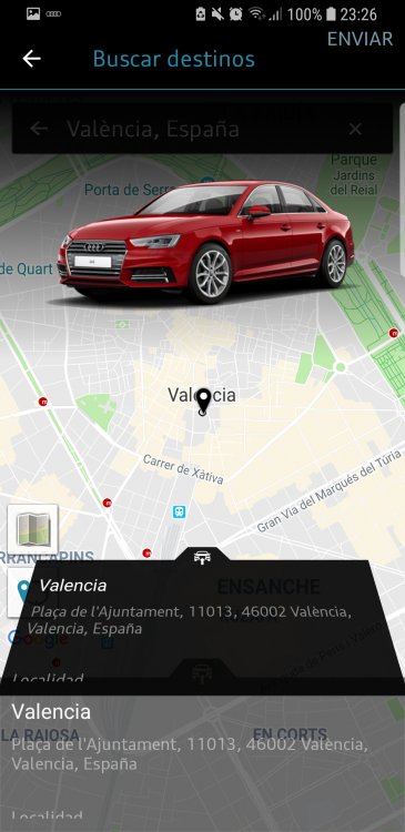

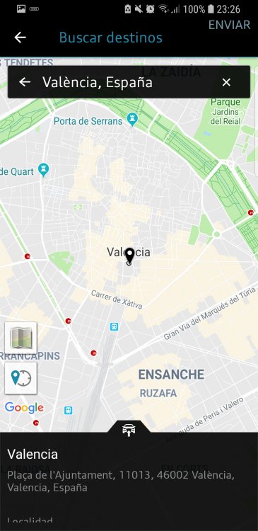

alagar27 Publicado 26 de Julio del 2018 Denunciar Publicado 26 de Julio del 2018 Yo si lo envío, en la app entras en la zona del mapa y buscas la direccion que quieres y lo envias al coche y luego en navegador creo era en destinos especiales o algo asi y debe aparecer la info que has mandado. Responder
alagar27 Publicado 26 de Julio del 2018 Denunciar Publicado 26 de Julio del 2018 Debes hacer esto en la app buscando el destino que quieras y creo en el navegador buscar destinos especiales o destinos myaudi Lo que te enseño es una muestra Responder
