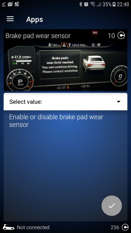

PatoAparato Publicado 3 de Octubre del 2018 Denunciar Publicado 3 de Octubre del 2018 En 27/7/2018 a las 12:38, Jodar dijo: Buenos días compañeros, ahí lanzo la pregunta.: ¿Alguien ha cambiado las pastillas de freno de su Audi.? ¿Precio aproximado? ¿Con cuantos kms? El mio con 48.000 kms esta mañana al ir al taller de neumáticos a mirar las presiones, hemos visto que le queda poca pastilla pero aún no ha saltado indicador de cambio de pastillas. Saludos ¿A alguien le ha saltado el aviso de desgaste de pastillas? Lo comento porque hay una opción en la codificación y alguien dijo que la tenemos por defecto a "off" De hecho existe una APP en el OBDELEVEN para activarla. Pato Responder
nomtoni Publicado 3 de Octubre del 2018 Denunciar Publicado 3 de Octubre del 2018 A mi me salia Enable ese sensor y no le hice más caso Responder
