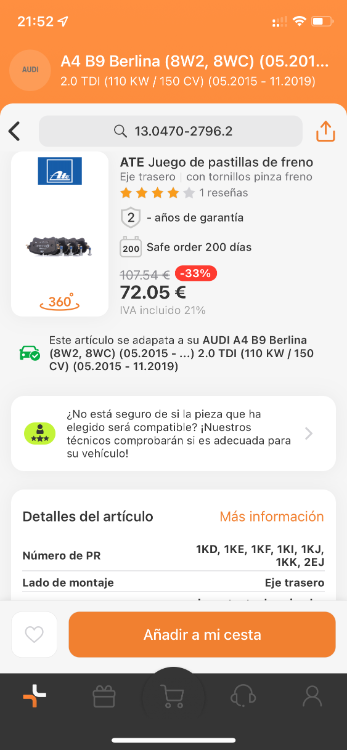

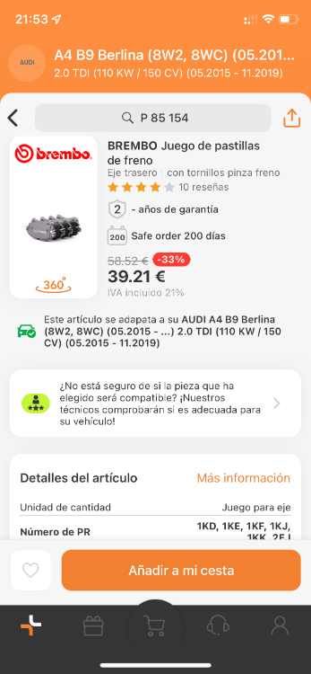

No sé si las ATE frenarán mejor, eso yo creo que es bastante subjetivo.
Lo que sí sé es que los audi de serie suelen llevar pastillas ate, y que son de las que menos chirrian con el desgaste. En cambio las brembo, son bastante chillonas al frenar. Se suelen cristalizar bastante fácil.
Se las puse a un amigo en un mini clubman porque me las pidió él, y al final las tuvo que quitar porque no le gustaba el ruido que hacían al frenar.
Pero tú ya llevas las delanteras brembo, si a tí te van bien no veo por qué no poner las mismas detrás.
Yo para mi gusto personal Ate Ceramic son un poco más caras que las normales ensucian muchísimo menos y frenan más (a título personal) yo atrás llevo las Ceramic y delante tengo Hella Pagid pero porque para mis pinzas en el momento que las compré no existían las Ceramic (por lo menos para las de 4 pistones) para la próxima si están las Ceramic esas pondré. Me salieron las por 187€ las delanteras y traseras.
