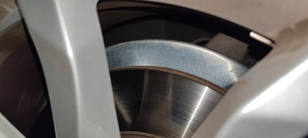

karlankas Publicado 7 de Febrero del 2023 Denunciar Publicado 7 de Febrero del 2023 Hola! He llevado a cambiar los frenos del coche a Norauto y todo bien. Sin embargo, mirando la rueda veo una chapa detrás de la misma que yo antes juraría que no estaba. Me podéis confirmar que es chapa que se ve detrás del disco es normal? Por cierto, el cambio de las 4 pastillas me costó 160 euretes. Y según el documento de recepción del vehículo me pusieron unas Ferodo... Responder
valderaduey Publicado 7 de Febrero del 2023 Denunciar Publicado 7 de Febrero del 2023 hace 48 minutos, karlankas dijo: Hola! He llevado a cambiar los frenos del coche a Norauto y todo bien. Sin embargo, mirando la rueda veo una chapa detrás de la misma que yo antes juraría que no estaba. Me podéis confirmar que es chapa que se ve detrás del disco es normal? Por cierto, el cambio de las 4 pastillas me costó 160 euretes. Y según el documento de recepción del vehículo me pusieron unas Ferodo... Total y absolutamente normal, por lo que leo no miras mucho para el coche jejejeje, yo cada vez que lavo las ruedas y meto el cepillo esa chapa me engancha alguna vez el mismo, asi que tranquilo que estar estaba y por lo que veo muy limpita, si sr. Saludos. Responder
AitorFC Publicado 7 de Febrero del 2023 Denunciar Publicado 7 de Febrero del 2023 hace 5 horas, karlankas dijo: Hola! He llevado a cambiar los frenos del coche a Norauto y todo bien. Sin embargo, mirando la rueda veo una chapa detrás de la misma que yo antes juraría que no estaba. Me podéis confirmar que es chapa que se ve detrás del disco es normal? Por cierto, el cambio de las 4 pastillas me costó 160 euretes. Y según el documento de recepción del vehículo me pusieron unas Ferodo... Correcto, comonte dice el compañero es normal, su funcion es proteger el disco de posibles piedrecitas que puedan saltar y tmb de que no traspase la temperatura al otro lado del disco. Aunque a veces se quitan para ventilar mejor a costa de dejarlo “desprotegido” Responder
karlankas Publicado 7 de Febrero del 2023 Denunciar Publicado 7 de Febrero del 2023 Efectivamente miro poco. Tenía el come come de preguntarme cómo lo habrán hecho y a raíz de eso me he fijado más. Me quedo más tranquilo entonces... Responder
