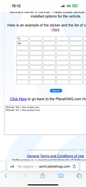

Unaigg Publicado 23 de Junio del 2023 Denunciar Publicado 23 de Junio del 2023 (editado) hace 2 horas, AitorFC dijo: mira, lo mas facil que se me ocurre es esto: Aqui tienes una pagina que te indica dónde tienes los códigos (conocidos como PR) de tu coche chrome-extension://efaidnbmnnnibpcajpcglclefindmkaj/http://www.vaglinks.com/Docs/Misc/Audi_PR_Codes.pdf Y luego mi consejo seria, por ejemplo, en la pagina de brembo te indica según tu código de frenada el diámetro de disco que llevas. https://www.bremboparts.com/europe/es/catalogue/audi-a4-b9-avant-8w5-8wd-2-0-tdi/000117089-1?producttypes=Disc En tu modelo salen para eje delantero de 314, 318 y 338 y traseros de 300 y 330mm Lo que necesitas encontrar es el PR de la frenada en cada eje, delanteros son 1LA Y 1LB EN 314, 1LC, 1LD Y 1LG en 318, y 1LE Y 1LF en 338mm, busca el código que aparezca en tu coche y sabrás exactamente que frenada llevas. Sería más fácil si te dieran directamente los PR de tu coche pero no se si eso es fácilmente accesible, hay una web "partslink24" que te deja sacar todo el desglose de tu vehículo por código de chasis, pero necesitas tener cuenta, imagino que es exclusiva para profesionales, a mi me lo sacaron por allí y sale todo, hasta el código de si llevas matrícula grande o pequeña. A ver si algo de todo esto te ayuda!! He encontrado en la documentación de mantenimiento los códigos y he encontrado los de los discos gracias por la info Editado 23 de Junio del 2023 por Unaigg Responder
AitorFC Publicado 23 de Junio del 2023 Denunciar Publicado 23 de Junio del 2023 Genial!! pues entonces son 318x30mm delante y 300x12mm detrás. Apúntatelo para pedir recambios jeje. Responder
Unaigg Publicado 23 de Junio del 2023 Denunciar Publicado 23 de Junio del 2023 hace 4 horas, Unaigg dijo: He encontrado en la documentación de mantenimiento los códigos y he encontrado los de los discos gracias por la info hace 3 horas, AitorFC dijo: Genial!! pues entonces son 318x30mm delante y 300x12mm detrás. Apúntatelo para pedir recambios jeje. hace 3 horas, AitorFC dijo: Genial!! pues entonces son 318x30mm delante y 300x12mm detrás. Apúntatelo para pedir recambios jeje. hace 3 horas, AitorFC dijo: Genial!! pues entonces son 318x30mm delante y 300x12mm detrás. Apúntatelo para pedir recambios jeje. Si además las pastillas igual con el mismo código 1KD y 1LC tengo en AUTODOC todo en la cesta de la marca bembro más que nada porque me he guiado por las referencias anteriores en su página Responder
