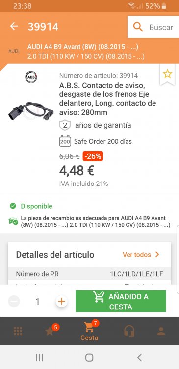

Cocodrilo Publicado 7 de Agosto del 2019 Denunciar Publicado 7 de Agosto del 2019 creo que ya he esclarecido un poco leyendo por ahí, a ver si estoy en lo cierto....tanto delante como atrás tenemos sensores coló que delante viene integrado con las patillas y se cambia todo junto y detrás se sigue utilizando el mismo sensor una y otra vez y este debe ser encajado en un hueco que viene en la pastilla....pero dicen que el mensaje salta cuando se corta el cable....que cable? el delantero sin problema porque se cambia con las patillas nuevas pero el trasero que se reutiliza? o es que el trasero no llega a cortarse? en ese caso como avisa? Luego esta el tema de si llevo akebono o ate teves....(a4 b9 190cv automático) porque de la primera veo que solo tiene una marca "valea" pero de la segunda hay mas (Delphi, ferodo, trw) ademas las akebono son las únicas que tienen incorporado el sensor.....en fin....quien me puede dar algo mas de luz....gracias. Responder
Carlherl Publicado 7 de Agosto del 2019 Denunciar Publicado 7 de Agosto del 2019 En 7/8/2019 a las 10:16, Cocodrilo dijo: creo que ya he esclarecido un poco leyendo por ahí, a ver si estoy en lo cierto....tanto delante como atrás tenemos sensores coló que delante viene integrado con las patillas y se cambia todo junto y detrás se sigue utilizando el mismo sensor una y otra vez y este debe ser encajado en un hueco que viene en la pastilla....pero dicen que el mensaje salta cuando se corta el cable....que cable? el delantero sin problema porque se cambia con las patillas nuevas pero el trasero que se reutiliza? o es que el trasero no llega a cortarse? en ese caso como avisa? Luego esta el tema de si llevo akebono o ate teves....(a4 b9 190cv automático) porque de la primera veo que solo tiene una marca "valea" pero de la segunda hay mas (Delphi, ferodo, trw) ademas las akebono son las únicas que tienen incorporado el sensor.....en fin....quien me puede dar algo mas de luz....gracias. Expand Si te salta algún sensor este hay que sustituirlo. En el caso que venga integrado en la pastilla solo tienes que desconcertar y conectar. En el caso de ir por separado tienes que conora el sensor. Cuando salta es que se ha roto. Esta fabricado así. Responder
victor.tfsi Publicado 10 de Agosto del 2019 Denunciar Publicado 10 de Agosto del 2019 (editado) Alante y detras lleva sensor creo que era la del lado del conductor y atras, no va integrado a la pastilla, va independiente como toda la vida, si no salta el testigo sacas y vuelvelo a poner en la pastilla nueva sin mas. Es como cualquier coche de audi de 15 años atras, solamente fijaros en comprar pastillas para su motor, si mirais la referenci en etk sale, asin vais a lo seguro. En oscaro o recambio online las teneis de 50€ a 90€ por eje mas o menos. Editado 10 de Agosto del 2019 por victor.tfsi Responder

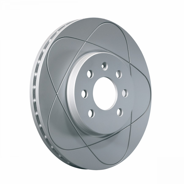

McMahon Publicado 10 de Enero del 2020 Denunciar Publicado 10 de Enero del 2020 @victor.tfsi Pregunto porque tengo he leído en algún lado pero yo lo desconozco que las pastilla ferodo se comen los discos. También supongo que serán las de altas prestaciones. ¿Qué modelo son exactamente? A mi todavia no me ha saltado el chivato del desgaste (sorprendentemente creía que me saltarían antes la verdad con 75k) pero tengo la intención de poner ATE Ceramic que supuestamente sueltan poco polvo pero ni idea y por lo que me han comentado gente del club son muy buenas y los discos pues sinceramente creo que serán también los ATE Powerdisc son rallados y por lo que he mirado en el manual de reformas no he visto nada que impida poner discos rallados la verdad. Estos son los discos: Responder
