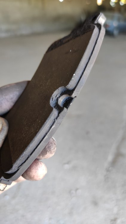

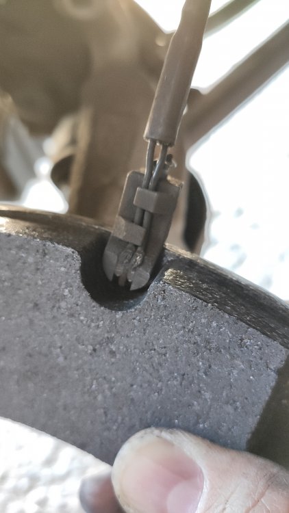

Rubesp Publicado 19 de Mayo del 2020 Denunciar Publicado 19 de Mayo del 2020 Bueno pues hoy tuvimos la segunda parte. El dia anterior habiamos acabados mosqueados con que el aviso de pastillas desgastadas siguiera saliendo. En los foros, la mayoria de información se referia a modelos anteriores en los que incluso un fallo de bateria parecia provocar ese fallo. Al final la solicion es mucho mas simple: nuestros coches traen dos sensores de desgaste. 1) en la rueda delantera del conductor (integrado en la propia pastilla) 2) el otro en la rueda trasera del copiloto. Este es independiente de las pastillas y en mi caso estaba dañado, asi que tendremos que sustituirlo (lo bueno es que es facilmente accesible desmontando solo la rueda, y va encajado a presion en la hendidura de la pastilla interna). Como hoy no lo tenia, um puenteo y listo (se corta el cable y se conectan los dos hilos entre si)...Esta solución me valdrá hasta que me haga con un conector nuevo (aprovecho a preguntar que si alguien conoce la referencia audi de este componente seria de agradecer). Solucuinado el tema del sensor el cambio de pastillas no tiene mas fuste (yo las he liberado con el odbeleven) y luego recogido un poco mas el bombin con el gato de carpintero. Los tornillos de las pinzas se podian sacar con la lleve allen pero tb una de tubo o fija Estas pastillas, aunque algo mas desgastadas que las de delante todavia tenian mucha vida me parece (ver foto) Un saludo. Rubén. Responder
Rubesp Publicado 19 de Mayo del 2020 Denunciar Publicado 19 de Mayo del 2020 hace 15 horas, victor.tfsi dijo: Atras tambien lleva, te a saltado atras. Justo eso, no habia leido tu post antes de escribir el mio. Responder
