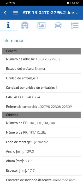

Estan en la web de lubricante online pero en el momento que las pille yo estaban agotadas y las tuve que pillar en ebay. Antes de nada bajate la app de Ate ya que puedes buscarla la referencia exacta por vin y por modelo de coche para asegurarte cual es el modelo exacto. Para el mio que es el 2.0 150cv tdi la referencia es 13.0470-2796.2 que corresponde la la referencia oem 8w0698451Q

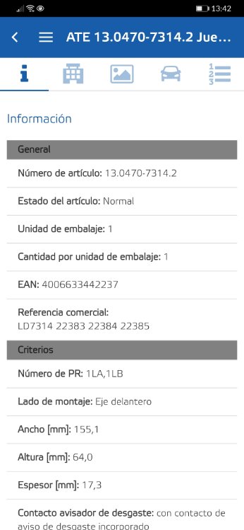

Tengo que mirar el código pr  porque me estoy haciendo un pequeño lío, hay pastillas que se supone que valen para mi vehículo pero luego tienen diferentes ancho alto y espesor
Las delanteras son de 314mm y las traseras de 300mm si no recuerdo mal. Tu dijiste de cambiar las traseras no? Porque si no me equivoco leí eso. La referencia que puse yo tanto oem como de ate son las traseras. Estas son las delanteras para el 2.0 TDI 150cv S-tronic captura de la app de Ate.

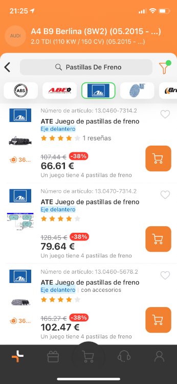

O a lo mejor te entendí mal yo que puede ser. El nuestro delante tiene discos de 314mm ventilados y detrás de 300mm mazicos y creo recordar que son de 25mm de ancho no me hagas mucho caso del ancho que no lo recuerdo bien. Pues si vas a cambiar las 4 vas a notar bastante la frenada y que deja menos residuos yo noto el tren trasero frenar mejor que antes y suelta menos guarreria.
Creo que fueron 70 y poco lo que me costaron las traseras las delanteras ni idea todavia no las he cambiado. Ten cuidado en autodoc que como hay 2 versiones las ceramic y las remplazo de las oem te puede equivocar. De todas meneras autodoc como no las tengan en stock te mandan las que les da la gana hacen mucho eso por lo que he leido ultimamente.
