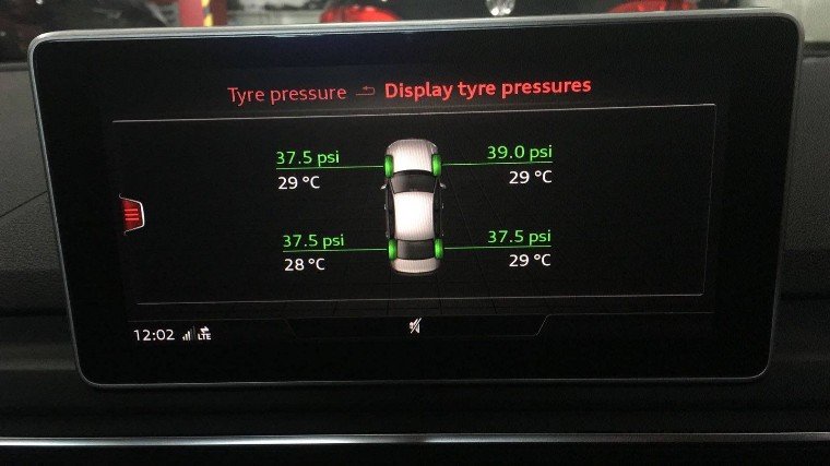

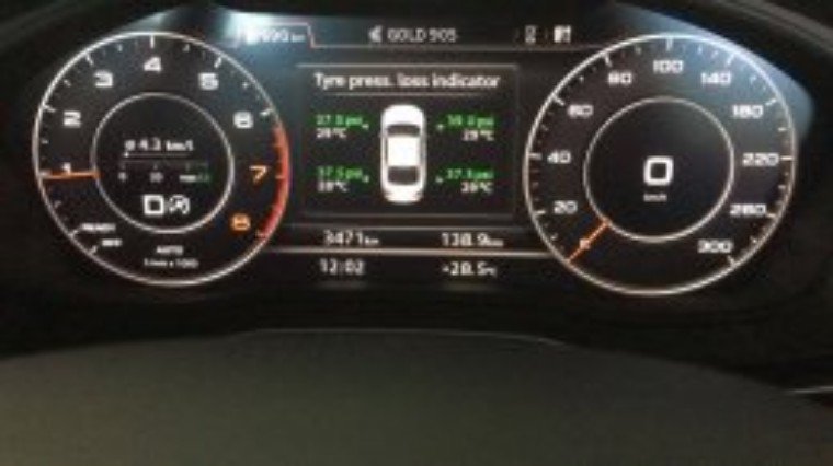

sss Publicado 27 de Julio del 2018 Denunciar Publicado 27 de Julio del 2018 Buenas, En los A4 nuevos la presión la controla por la altura de la suspensión o tenemos una válvula tpms en el interior de la llanta?? Si en el mmi no aparecen datos de presión exacta y temperatura supongo que llevamos el sistema que lo calcula a partir de la altura?? Alguien ha cambiado llantas y lo sabe?? Saludos Responder
Santus Publicado 28 de Julio del 2018 Denunciar Publicado 28 de Julio del 2018 Que yo sepa en estos coches la presión la cotrola el sistema ABS/ESP. Responder
Tineo Publicado 28 de Julio del 2018 Denunciar Publicado 28 de Julio del 2018 hace 2 horas, Santus dijo: Que yo sepa en estos coches la presión la cotrola el sistema ABS/ESP. Así es, En los b9 es una estimación indirecta que hace la unidad ABS comparando los giros de cada rueda, ángulo giro volante, etc... Esto es así salvo en RS4 que dispone de sensores en las llantas. Es reequipable en un 8w estándar pero no lo han documentado los chinos. Responder
sesmero Publicado 29 de Julio del 2018 Denunciar Publicado 29 de Julio del 2018 a parte de los sensores en las llantas se necesitara el receptor no? Responder
Tineo Publicado 2 de Agosto del 2018 Denunciar Publicado 2 de Agosto del 2018 En 29/7/2018 a las 19:35, sesmero dijo: a parte de los sensores en las llantas se necesitara el receptor no? Si claro, hace falta una centralita independiente que reciba esas señales de radio. En RS4 esto es equipamiento opcional Responder
