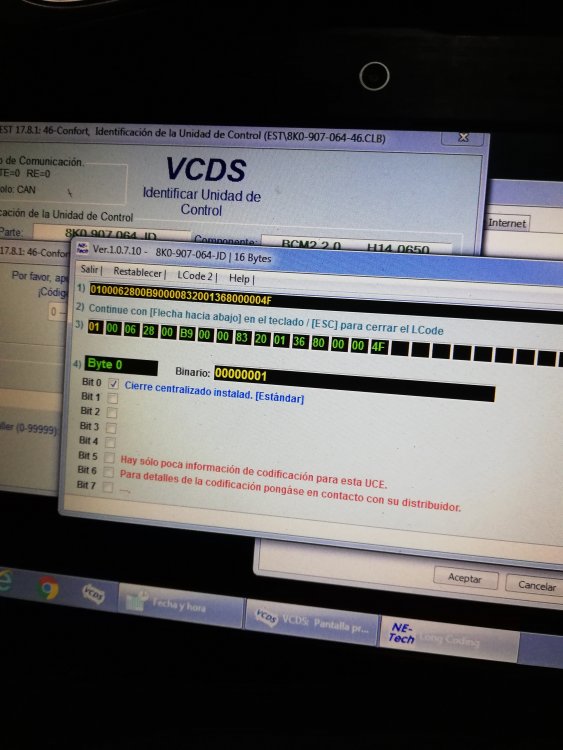

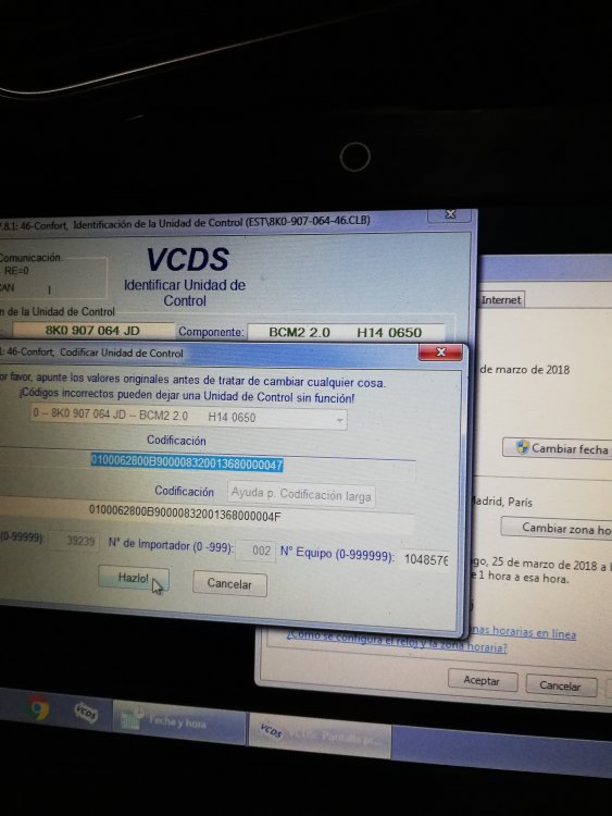

Tsaroth Publicado 14 de Junio del 2020 Denunciar Publicado 14 de Junio del 2020 hace 1 hora, Farn68 dijo: Hace unos días intenté codificar la 46 para quitar el pitido y no funcionó. Creo que obligatoriamente debo pasar por adaptación del canal 98 primero. ¿Tú lo hiciste así, @Tsaroth? Correcto @Farn68 Primero adaptación. Eliminar el pitido de puerta: En primer lugar: 46 Confort System, Adaptacion, canal 98, se cambia el valor 1 por 0. Después: 46 Confort System, Cod. ext., Byte 15 activar bit 0 y 3. Saludos Responder

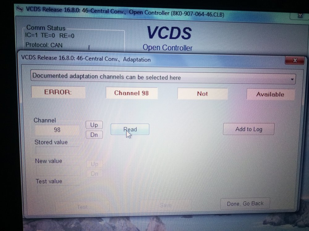

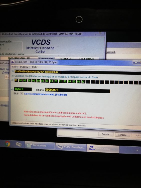

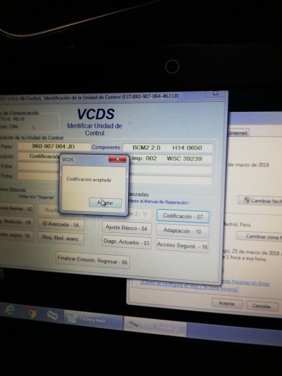

Farn68 Publicado 15 de Junio del 2020 Denunciar Publicado 15 de Junio del 2020 En 14/6/2020 a las 10:53, Tsaroth dijo: Correcto @Farn68 Primero adaptación. Eliminar el pitido de puerta: En primer lugar: 46 Confort System, Adaptacion, canal 98, se cambia el valor 1 por 0. Después: 46 Confort System, Cod. ext., Byte 15 activar bit 0 y 3. Saludos Muchas gracias, Tsaroth. Pero ni aún así. Esto es lo que me sale al intentar hacer la adaptación del canal 98: Y lógicamente al intentar codificar, me deja cambiar el Byte 15 y poner 4F pero sigue pitando... Que raro. Responder
Tsaroth Publicado 15 de Junio del 2020 Denunciar Publicado 15 de Junio del 2020 Pues sí que es extraño que no lea ese canal... Habría que probar con un obdeleven o con un cable superior. Aunque me da a mí que no van por ahí los tiros, no sé.... Responder
matraca Publicado 16 de Junio del 2020 Denunciar Publicado 16 de Junio del 2020 hace 23 horas, Tsaroth dijo: Pues sí que es extraño que no lea ese canal... Habría que probar con un obdeleven o con un cable superior. Aunque me da a mí que no van por ahí los tiros, no sé.... Simple. Centralitas con componente: BCM2 2.0 H11 0621...No acepta el canal 98 Generaciones H12 0633...ya acepta el canal. H13 0641..también H14 0650..también H15 0711..también Para ti y el resto. Y las H11 ni las levantas con cable superior o obdeleven, para ello te tocaria actualizar esa centralita. Salud. Responder
Tsaroth Publicado 16 de Junio del 2020 Denunciar Publicado 16 de Junio del 2020 hace 49 minutos, matraca dijo: Simple. Centralitas con componente: BCM2 2.0 H11 0621...No acepta el canal 98 Generaciones H12 0633...ya acepta el canal. H13 0641..también H14 0650..también H15 0711..también Para ti y el resto. Y las H11 ni las levantas con cable superior o obdeleven, para ello te tocaria actualizar esa centralita. Salud. Muchas gracias maestro. Imaginaba que era un tema de centralitas pero no tenía esa información. Saludos Responder

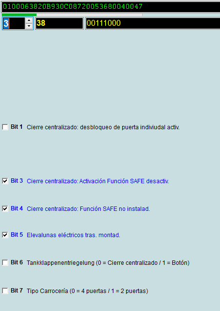

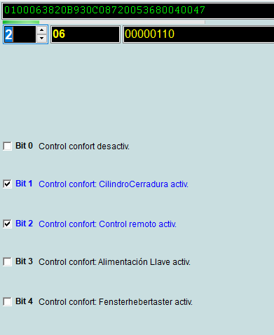

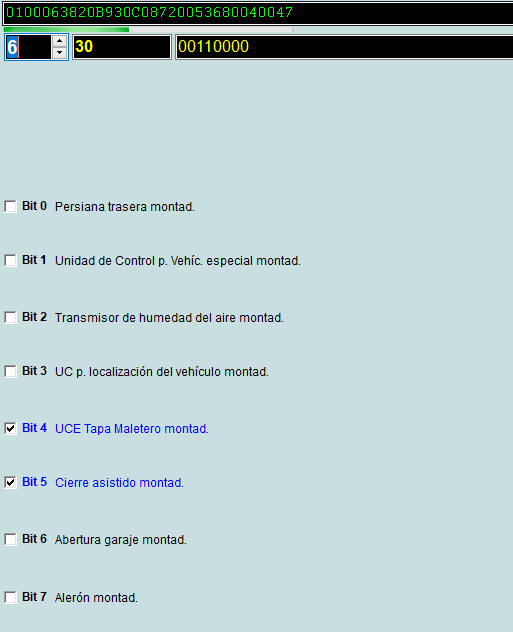

Rili13 Publicado 20 Mayo Denunciar Publicado 20 Mayo Estas son mis pantallazos actuales en el 46, ¿Que tengo que modificar o activar?. Gracias.: Responder
