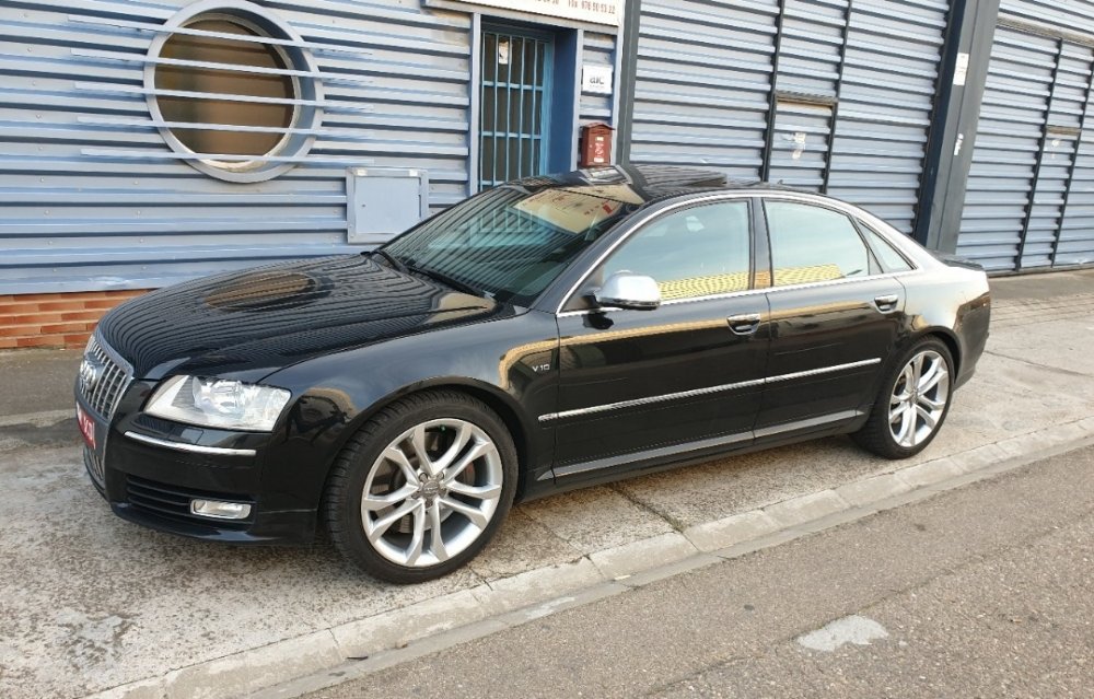

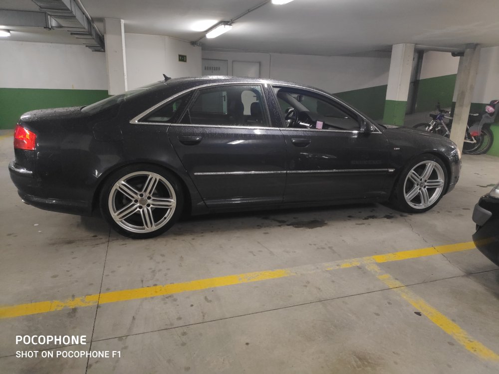

La 21 eran estas blancas.
Si es cierto que es una foto ya con tiempo ahora en blanco la verdad que no se llevan claro...
Un poquito de potencia sí que se notó que perdió con semejantes llantas...
Las negras eran las ABT originales en 19"
Te adjunto fotos.

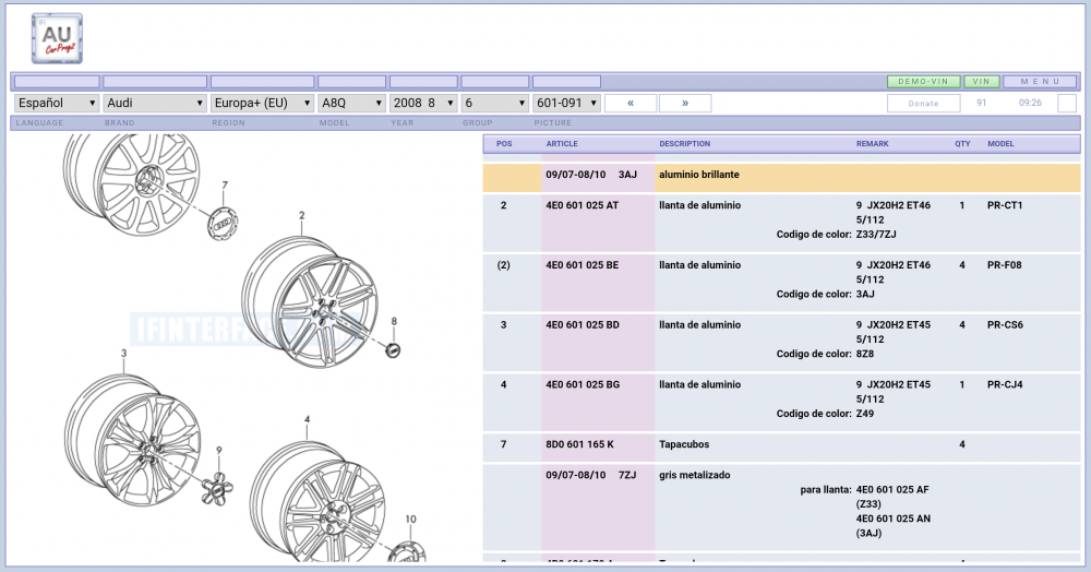

Me hablas de estas llantas verdad?
Estan muy muy cotizadas estas llantas y es dificil encontrar las originales.
Las que llevo ahora en 20 son originales Audi, pero del A8 D4 con centradorea.
Lo que tengo dudas, cual es exactamente la medida original del S8?
Veo tanto 9.0J ET45 como 9.0J ET 46 ... Las 19" que tuve y las vendi eran ET42 si mal no recuerdo y no llevaban centradores
hace 1 hora, costi22 dijo:
Como siempre agradezco tu opinion.
Sí, son esas. Las hay en dos versiones, pulidas enteras y en dos tonos, con el fondo en antracita.
Lo de los precios, depende. Yo he visto en Alemania varios juegos originales rondando los 1000 € cada uno, algunos incluso por menos. Es cuestión de tener un poco de paciencia porque salir, salen.
Respecto de cual es el ET original, si 45 o 46, la respuesta es que lo son los dos. Las llantas normales de S8 (7 palos tipo S3 del pre-facelift y las de 5 palos dobles del facelift) son de ET45, y todas las de la gama Audi Exclusive llevan ET46.
Lo puedes comprobar en la imagen adjunta.
Saludos

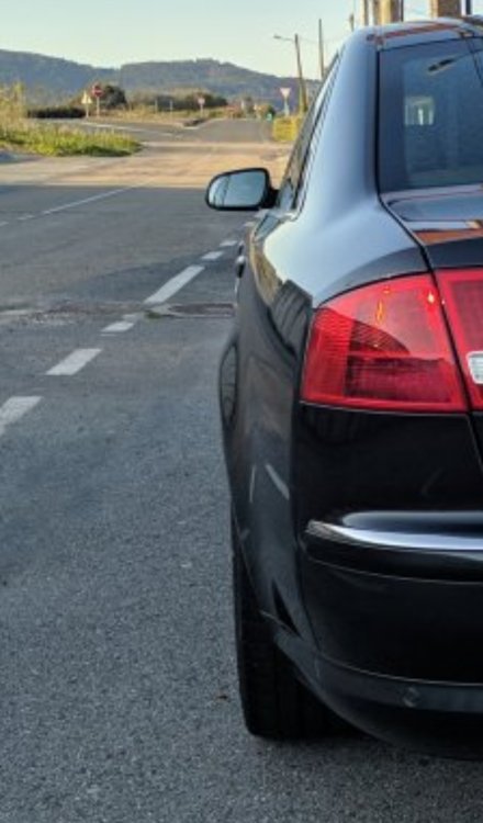

Yo le puse 20 , ET 37 , 9j ,  265 -35 y aun quedan bastante adentro de la carrocería, le voy a probar separadores a ver qué tal funciona
hace 1 hora, victormeu dijo:
Aún le quedan casi 2 centímetros para la aleta, ver foto de abajo
En 11/4/2020 a las 22:09, victormeu dijo:
Pues te quedará como lo tenía yo antes, las fotos están en la página anterior. 2mm más para dentro, pero como llevas 265, pues prácticamente igual.

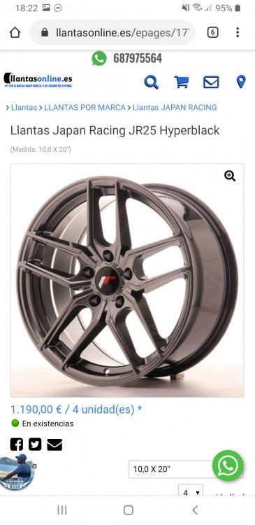

Yo lo que siempre digo de las llantas es comprar unas nuevas y de calidad, nadie da duros a cuatro pesetas. Las Japan no destacan precisamente por su calidad...

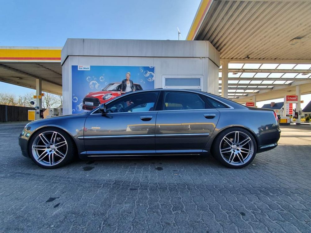

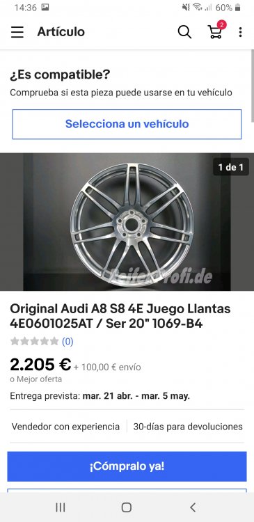

Hace 2 dias me han ofrecido las de 7 radios dobles que me comentaba Tiburon, y lastima que no las puedo pillar ahora 😪. Pedia 1200 con neumaticos nuevos de invierno 275/35/20 originales S8.
hace 19 horas, costi22 dijo:
Creo que una imagen vale más que mil palabras y esa foto es digna de cerrar ka discusión....
