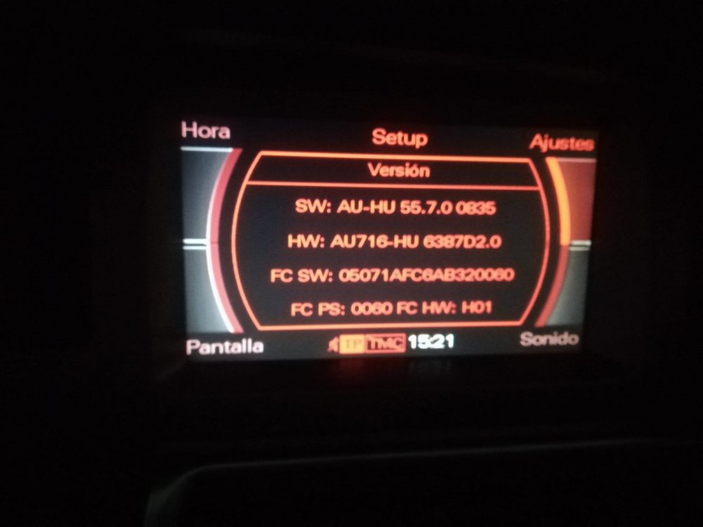

Funtana90 Publicado 1 de Agosto del 2018 Autor Denunciar Publicado 1 de Agosto del 2018 Hola, He consegido los siguientes datos pero no consigo averiguar que MMI lleva el coche. Me podríais dar luz: Responder
linik Publicado 5 de Agosto del 2018 Denunciar Publicado 5 de Agosto del 2018 Buenas noches!! Lejos de ser un gran experto en Audi, hace unas semanas que tengo un A7 y me he estado documentando bastante en este tema, especialmente leyendo foros y páginas inglesas. Por la captura que pones, el modelo de coche que es y tal, me aventuraría a decir que el modelo de MMI del q7 de tu amigo es el MMI 2G High. Si alguien sabe más que yo que me corrija. Para llegar a esta conclusión me baso en esta página que trae trucos útiles para Audi: http://mr-fix.info/mmi-rns-bns-rmc-audi-navigation-systems/ Espero que os haya servido de ayuda. ¡Un saludo! Responder
