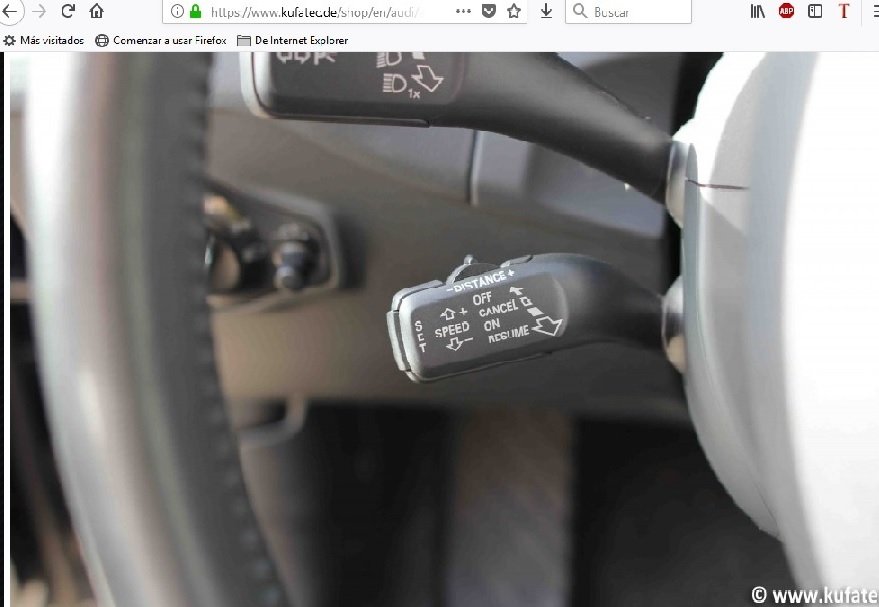

Gracias por tu rápida respuesta. Creo que lo lleva todo, pero el precio sigue siendo considerable. Pongo dos fotos en las que se ve el FIS y la palanca

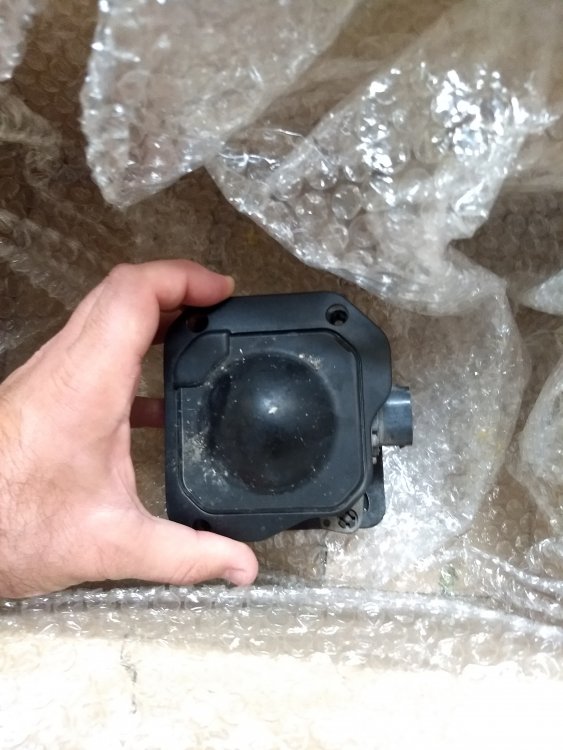

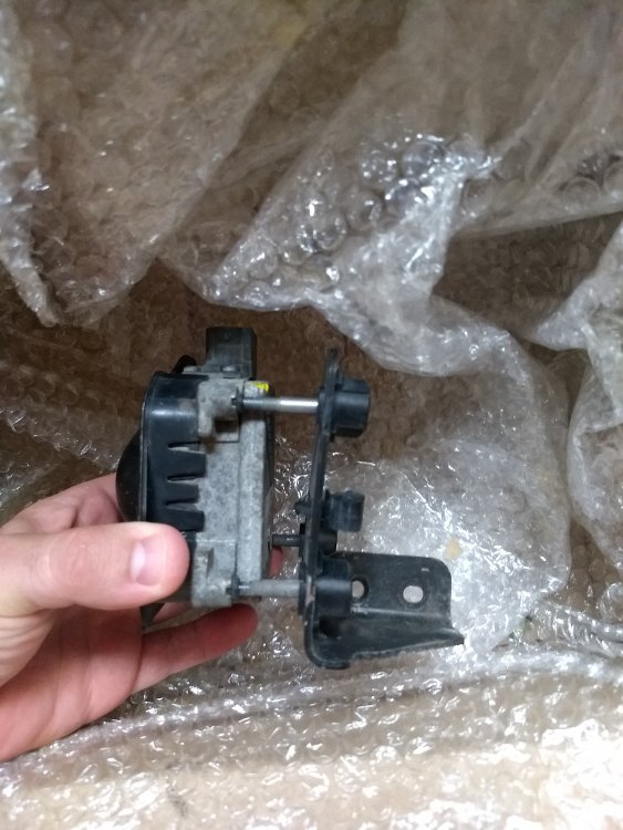

Como siempre, sin prisa, pero sin pausa...hoy me ha llegado esto.
Como siempre, buscando y rebuscando a un precio razonable para lo que se ve por ahi.
