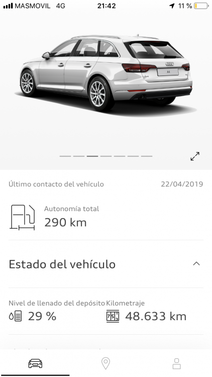

En 15/5/2019 a las 21:42, Wendynighr dijo:
Acabo de entrar en el mío y me ha actualizado a hoy.
Tal vez tengas que volver a meter los datos de usuario en el MMI del coche, algunas veces pasa
