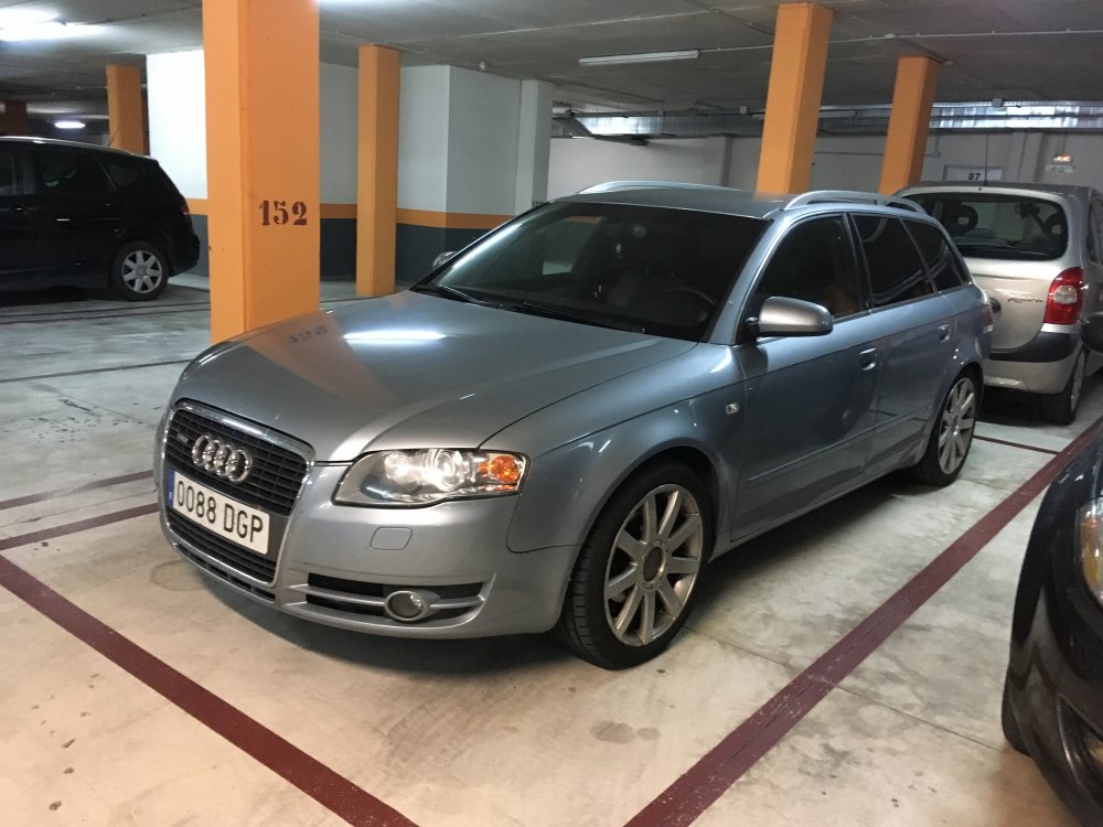

naparra81 Publicado 2 de Agosto del 2018 Denunciar Publicado 2 de Agosto del 2018 Buenos días a todos. Llevo tiempo en el foro, en el cual ingrese porque en su día estuve apunto de comprar un B7 2.0 TFSI. Desde aquí quiero agradecer a @Carlisu84 y a todos los foreros de Pontevedra que se ofrecieron a ayudarme. Finalmente desistí de ese coche por verlo complicado al estar tan lejos, más aparte otras historias que me mantuvieron ocupados. Después de aquello me ofrecieron un Ford Mondeo gasolina que es el coche que compré y tuve hasta ahora que lo he cambiado debido a mi reciente paternidad. Bueno, al lío: Hace una semana me he hecho con un A4 Avant 2.0 TDI 140 código de motor BLB. El coche tiene acabado s line exterior e interior. Responder

Carlisu84 Publicado 3 de Agosto del 2018 Denunciar Publicado 3 de Agosto del 2018 bienvenido @naparra81!! y enhorabuena Papa. bonita ranchera te has agenciado!!! al final a caido si o si jejejje ASI me gusta. se le ve muy cuidada a pesar de los años que tiene. mañana me pongo al dia de todo, que has empezado fuerte y en 5h tengo que ponerme al tajo. Un saludo. Responder
batanson Publicado 3 de Agosto del 2018 Denunciar Publicado 3 de Agosto del 2018 Bienvenido. Se ve muy bien tu A4. Y mejor que quedará con el proyecto que tienes en mente. Un saludo. Responder
