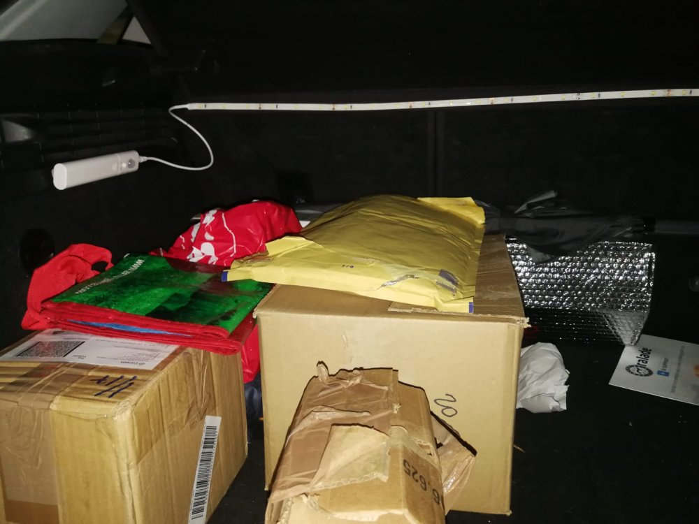

niduovdv Publicado 24 de Octubre del 2019 Denunciar Publicado 24 de Octubre del 2019 (editado) En 22/10/2019 a las 12:11, FrA1l3 dijo: Hola! Para no cargarte nada siempre tienes que tener a mano un polímetro, es la mejor herramienta. Después la tira led la pones donde quieras y la fijas con cinta de doble cara por ejemplo, es lo más práctico y rápido. Y para realizar la instalación puedes usar la corriente de la propia bombilla oem, del mechero si tienes en el maletero o pasar un cable desde la caja de fusibles. Eso ya depende de lo que quieras complicarte la vida! Puedes usar los bricos de instalación de cámara trasera o upgrade a ASS que tenemos en el subforo para ver cómo desmontar todo el maletero! saludos! Expand Gracias compi, he estado viendolo y yo q soy un jodio zarpas no me veo con habilidad ni tiempo para hacer todo eso... Al final he pillado una tira led con batería: https://www.amazon.es/gp/product/B078PDLYB4/ref=ppx_yo_dt_b_asin_title_o00_s00?ie=UTF8&psc=1 por 11 euros y de momento me sirve de sobra. Alumbra bien para lo que necesito del maletero y el resultado no es muy cutre. Tiene sensor de movimiento aunque lo tengo en manual ya que no quiero que esté encendiendose cada vez q se mueve algo. Así me ahorro reventar el sistema eléctrico del coche y lo he montado en 2 minutos PD: no me matéis por cutre ni por como tengo el maletero, que son cosas del trabajo Editado 24 de Octubre del 2019 por niduovdv Responder

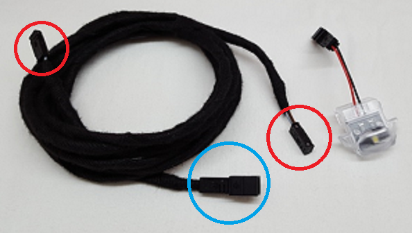

sergio_musical Publicado 4 de Diciembre del 2019 Denunciar Publicado 4 de Diciembre del 2019 Gracias a todos, ya veo que habéis hecho avances. Yo voy a cambiar todo el panel izquierdo, con la luz, el gancho izquierdo de bolsas etc., ya lo tengo en la cochera para cambiarlo. Simplemente me falta el conector que se enchufa al LED. El mazo de cable me lo haré yo mismo, pero si alguien me puede proporcionar el código de esos dos conectores se lo agradecería mucho. Muchas gracias Responder

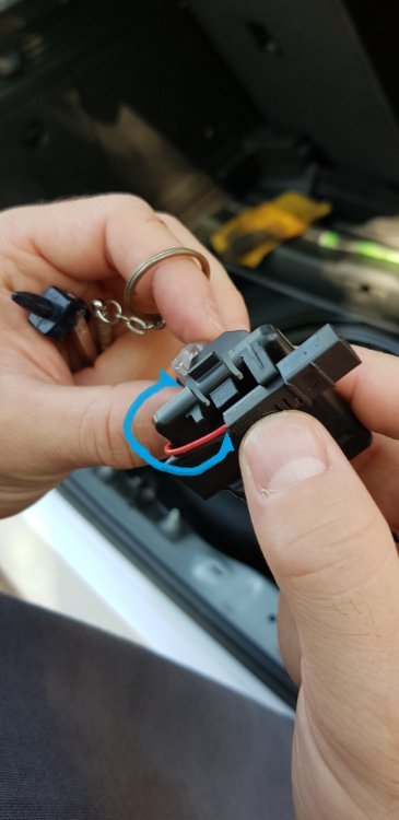

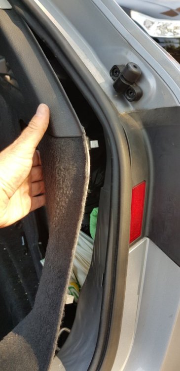

JC127 Publicado 29 de Julio del 2023 Autor Denunciar Publicado 29 de Julio del 2023 En 22/10/2019 a las 12:11, FrA1l3 dijo: Hola! Para no cargarte nada siempre tienes que tener a mano un polímetro, es la mejor herramienta. Después la tira led la pones donde quieras y la fijas con cinta de doble cara por ejemplo, es lo más práctico y rápido. Y para realizar la instalación puedes usar la corriente de la propia bombilla oem, del mechero si tienes en el maletero o pasar un cable desde la caja de fusibles. Eso ya depende de lo que quieras complicarte la vida! Puedes usar los bricos de instalación de cámara trasera o upgrade a ASS que tenemos en el subforo para ver cómo desmontar todo el maletero! saludos! Expand Hola y perdón por los 4 años de retraso en continuar con el tema, es que al principio y por falta de tiempo etc y por verlo algo complicado lo fui dejando ... hasta este mes que me armé de valor y ganas y LO CONSEGUÍ. Quiero agradecer a FrA1l3 su brico de Instalación de cámara trasera, por sus fotos y comentarios, todo tan bien explicado. Voy a intentar poner algunas fotos ... 1 Responder

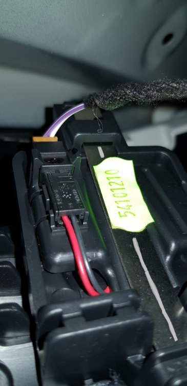

JC127 Publicado 29 de Julio del 2023 Autor Denunciar Publicado 29 de Julio del 2023 El material usado han sido 2 tiras Led por unos 3€ ambas y compradas por internet, tres Clemas y unos 2 metros de cable. Lo primero fue localizar el Conector y su ubicación. Responder

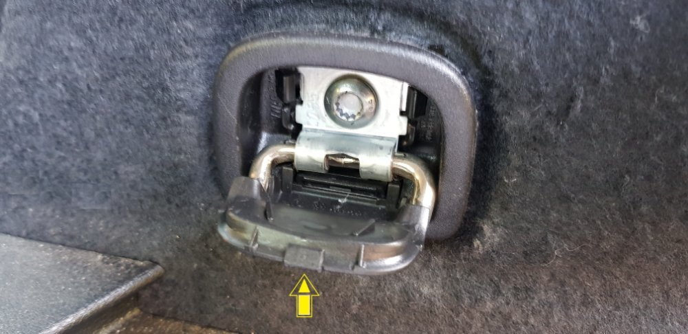

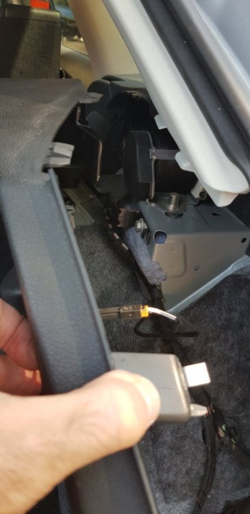

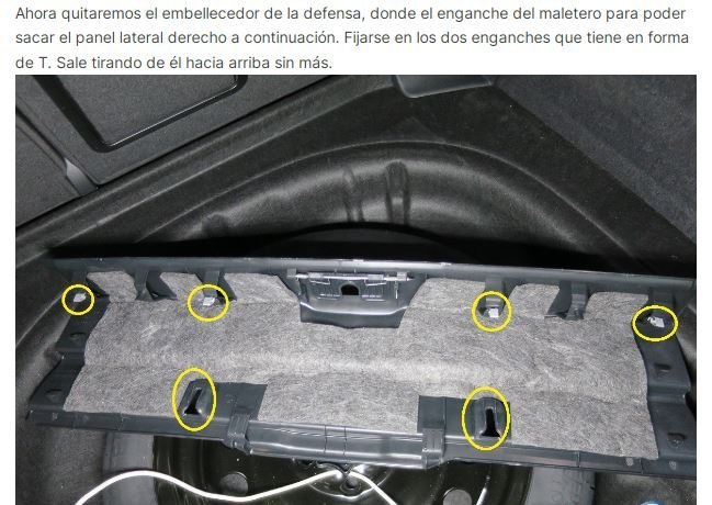

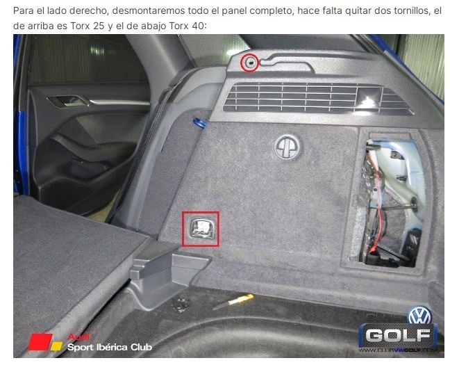

JC127 Publicado 29 de Julio del 2023 Autor Denunciar Publicado 29 de Julio del 2023 Y aqui para quitar el tornillo Tork 40 de abajo, unicamente tener la precaución de abrir la pestaña marcada con flecha amarilla para acceder al tornillo y NO romper nada. Se va despanelando con cuidado pero con fuerza ... desde la parte de atras del coche hasta el respaldo del asiento, aunque en mi caso no hizo falta quitarlo, solo separarlo para acceder mejor. También el embellecedor de la defensa donde va el cierre del portón, ver el Brico de FrA1l3 Instalar cámara trasera ... de ahí saqué estas fotos. Responder
JC127 Publicado 29 de Julio del 2023 Autor Denunciar Publicado 29 de Julio del 2023 Despanelando Responder

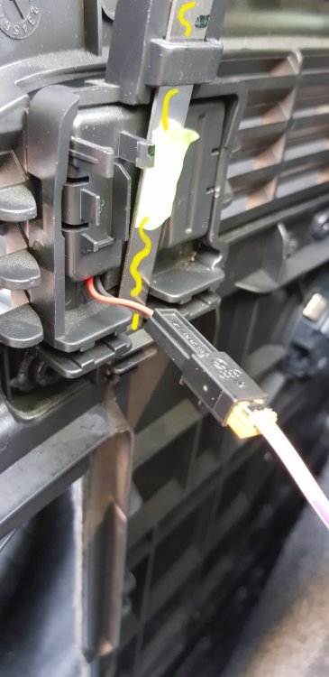

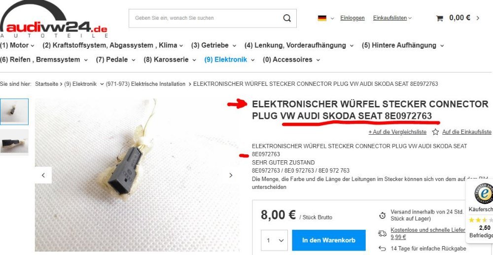

JC127 Publicado 29 de Julio del 2023 Autor Denunciar Publicado 29 de Julio del 2023 Aquí se ve el Conector Electrónico 8E0972763 Responder

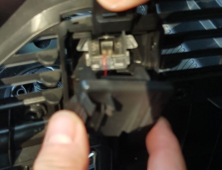

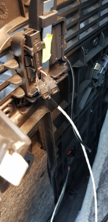

JC127 Publicado 29 de Julio del 2023 Autor Denunciar Publicado 29 de Julio del 2023 Y después, visto lo visto, quizás habría sido mejor comprarlo en lugar de cortar el cable Rojo/Negro pues como se ve es muy corto (ver linea azul) y al poner la Clema ya no encaja en su ubicación. Responder

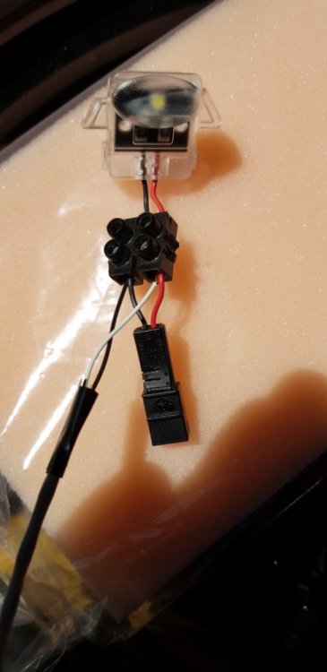

JC127 Publicado 29 de Julio del 2023 Autor Denunciar Publicado 29 de Julio del 2023 Aquí están hechos los empalmes en su Clema (y al final decidí INUTILIZAR la luz original por ser innecesaria) De esta forma, si pude colocar el conector en su ubicación Responder
JC127 Publicado 29 de Julio del 2023 Autor Denunciar Publicado 29 de Julio del 2023 Aqui estan hechos los empalmes en su Clema (y al final decidí INUTILIZAR la luz original por ser innecesaria) De esta forma si pude colocar el conector en su ubicación He repetido el texto de lo anterior, porque no se que tal ha quedado Responder
