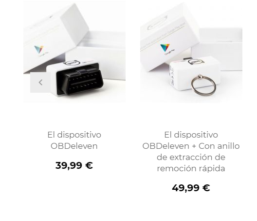

buenas noches, en principio muchas gracias por contestar. La ultima pregunta, por que iba a pedirlo pero he visto que lo hay con una anilla, pero no sé si es solo para extraerlo mejor o hace algo más, ya que son 10 € más y me parece una pasada, solo para extracción:
Había pensado en pedirlo en la web oficial, y despues ya si me interesa comprar el software PRO....porque el despisitivo es el mismo para la version standar y la POR verdad?...es la aplicacion lo que cambia??
un saludo y gracias por tu ayuda
En 6/8/2018 a las 0:57, romariejo dijo:
La aplicación y el dispositivo son únicos. La diferencia es que el "pro" te desbloquea funciones dentro de la aplicación. Es un código que tienes que meter y ya.
La anilla pasa de ella, el conector obd es de muy fácil acceso y excepto que tengas problemas de movilidad al realizar la pinza con la mano, no la compres.
