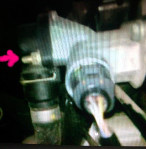

manupamplona Publicado 2 de Agosto del 2018 Denunciar Publicado 2 de Agosto del 2018 Buenas me tira liquido anticongenlante de hay justamente del tornillo como el acceso esta bastante mal imagino o esta la junta rota o el plastico rajado alguien sabe como conseguir la referencia de esa pieza mire en internet y en el etka y no encontre nada (me pegue rato mirando en el etka y no logre ver donde esta esa pieza novato que soy) os dejo una foto saludos y gracias Responder
manupamplona Publicado 2 de Agosto del 2018 Autor Denunciar Publicado 2 de Agosto del 2018 (editado) se me olvido poner a4 2002 1.9 tdi avf quattro Editado 2 de Agosto del 2018 por manupamplona Responder
Farru2 Publicado 2 de Agosto del 2018 Denunciar Publicado 2 de Agosto del 2018 Hola.. tienes que cambiar la brida de plastico esa (la que atornilla esos dos tornillos)por eso te pierde por los tornillos. Responder

manupamplona Publicado 4 de Agosto del 2018 Autor Denunciar Publicado 4 de Agosto del 2018 si compis eso hize mira por donde en la tienda de repuestos le lleve la referencia marca metalcaucho casi 8€ en origen con descuento 10€ ahora tener un rato para ponerla que ya llevo una garrafa gastado de anticongelante Responder

manupamplona Publicado 7 de Agosto del 2018 Autor Denunciar Publicado 7 de Agosto del 2018 En 5/8/2018 a las 12:00, Carlisu84 dijo: ahora te fueras un brico y sería perfecto jejeje tarde carlisu ya esta montado no me llevo mas de 10m aprobeche y cambie el vaso espansion que taba muy negro todo perfecto de momento solo tuve que soltar el tubo del interculer que va detras del motor para tener acceso pero na senzillo Responder
