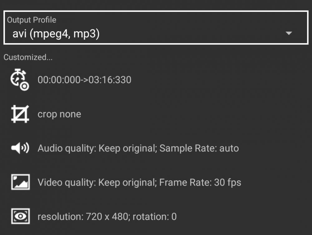

Sergio__ Publicado 29 de Agosto del 2019 Denunciar Publicado 29 de Agosto del 2019 (editado) En 27/8/2019 a las 15:18, Rafa7 dijo: El desbloqueo en movimiento con obdeleven se puede hacer..... pero parado si puedes ver videos atraves de una sd por ejemplo..movil. etc.... hablamos de MMI plus Buenas!! Yo lo e desbloqueado con el obdeleven y e usado este formato; Vídeo: 720x480 mpeg4 30fps (extensión de archivo del tipo .avi) pero entro en la carpeta y está vacía al conectar la SD al coche. Tanto en la ranura 1 como en la 2. Que puede ser?? Editado 29 de Agosto del 2019 por Sergio__ Foto Responder

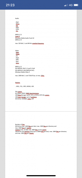

Rafa7 Publicado 29 de Agosto del 2019 Denunciar Publicado 29 de Agosto del 2019 hace 6 minutos, Sergio__ dijo: Buenas!! Yo lo e desbloqueado con el obdeleven y e usado este formato; Vídeo: 720x480 mpeg4 30fps (extensión de archivo del tipo .avi) pero entro en la carpeta y está vacía al conectar la SD al coche. Tanto en la ranura 1 como en la 2. Que puede ser?? Te paso los formatos compatibles: Responder
