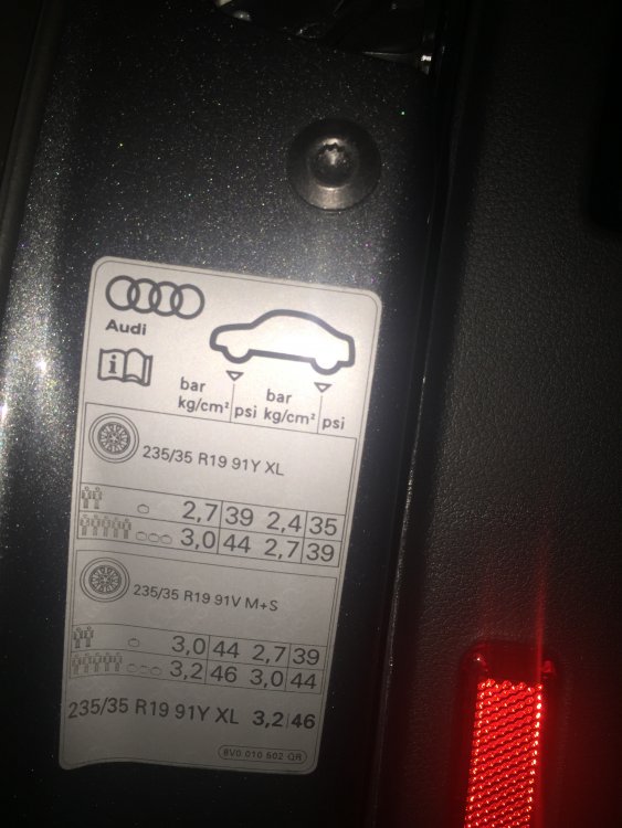

Buenas tardes.Me estoy haciendo un lío con la etiqueta de las presiones.No entiendo porque hay dos Neumaticos distintos,si las medidas son iguales.
que debo poner 2,7 delante y 2,4 atrás o las siguientes presiones para dos personas?
Viajamos siempre dos personas y poco equipaje.01F38D8A-B6EC-4A15-865D-1B990FF87FF6.jpeg.969264ee8640ae6335dd4d86fe6f8a6e.jpeg
Hola ebola, en mi caso le he puesto 2,8 delante, y 2,6 detrás, y mis neumáticos son los de la primera parte de la etiqueta (distintos), 255 delante y 235 detrás.
En tu caso si son los 4 iguales, mírate las presiones de arriba ya que los de abajo de tu etiqueta es otro tipo de neumatico.
pongo foto de mi etiqueta:

Hola joanpi,si son iguales los cuatro neumáticos en medida 235.Pondré 2,7 y 2,4 del primer recuadro.Es aconsejable poner un poco más de presión o vale con lo que pone?
muchas gracias.

Si te fijas veras que son para 2 tipos de carga distintos.
Ademas la ultima referencia si ves es para neumaticos de tipo m+s

Que siginifica m+s? En los papeles del coche en onservaciones sale este tipo de neumáticos.Imagino que indica que los puede llevar aparte de los que trae de fábrica.

En verano con poner en frío 2,7 y 2,4 esta bien, ya que a la practica con la temperatura del asfalto serán mas bien 2,9 y 2,6 reales.
Yo subo un pelin sin llegar a las de plena carga, de 3 delante y 2,7 detrás.

M+S ( neumaticos de barro y nieve ) tienes que fijarte en las primeras presiones, la de arriba si vas sólo con otro acompañante y poco peso en el maletero, la segunda si llevas 5 personas y su equipaje

exacto, lo suyo es la pegatina de arriba. La de abajo es si montas neumaticos de nieve.
