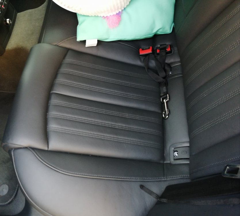

Yo antes usaba todo tipo de productos para la piel y a la larga ablandaban la tapicería y salían arrugas.
En los últimos años y después de releer y consultar algún que otro tapicero llegue a la conclusión de que sólo hay que emplear para la limpieza agua con jabón neutro, secar bien con microfibra y una o dos veces al año máximo hidratar,están así (tienen 7 años)

Joeeeeeeeeeeeeeeee pues 7 años por que lo dices tu.............porque no lo parece ni de coña...............pasa datos please ¡¡¡
jabon neutro??? que marca??? cual??
y para hidratarlo  1 o dos veces al año que usas...................la verdad que por la foto parecen nuevos...............................
Gracias de antemano

Pues te aseguro que se usan pese a ser los traseros, porque tengo hijos.
El jabon yo uso el de manos del mercadona pero te vale cualquiera que sea dermogel o ph neutro, ojo..no hablo de tipo mistol, sino jabon de manos o corporal con ph neutro.
Para hidratar empleo el acondicionador de pieles de leatherique ( es caro) o si no quiero invertir tanto el gliptone, ambos dan buen resultado, mucha gente emplea , especialmente cuando se incian, el kit de duragloss por su relaion calidad precio, a mi personalmente ese me parece mas " de batalla" ,  hay mejores marcas para ello como los que te digo...leatherique...raceglaze...
No olvides despues de limpiarlo con esponja pasar una microfibras para secar bien los asientos, no debe quedar la piel mojada o humeda nunca.
