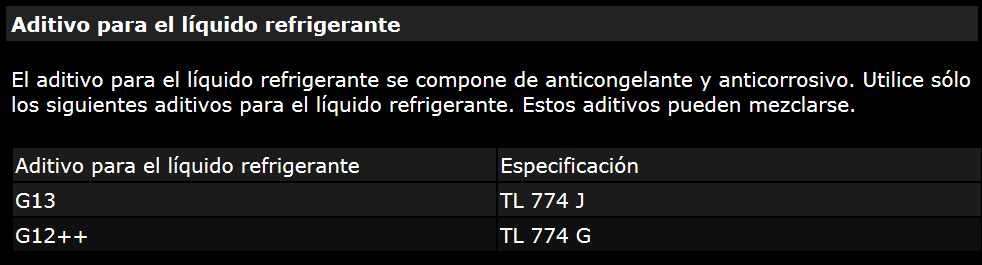

alfilnegro77 Publicado 5 de Agosto del 2018 Denunciar Publicado 5 de Agosto del 2018 Hola compañeros. Hago esta pregunta desde mi desconocimiento total de mecánica y mantenimiento, y una vez que no he encontrado nada sobre esto en el foro. He visto que el nivel de refrigerante está un poco por debajo del mínimo, aunque no me ha saltado aviso ninguno en el FIS. Me imagino que debo reponer aunque no haya aviso. La pregunta es qué tipo de refrigerante se usa. En el manual veo que habla de dos tipos, pero no sé si se refiere a que hay que echar de los dos (mezclados) o bien elegir uno de ellos, y en ese caso no sé cual es el que lleva. A ver si me podéis echar una mano con esto, que como veis estoy "pegado" en esto de mantenimiento Muchas gracias. Responder
alagar27 Publicado 5 de Agosto del 2018 Denunciar Publicado 5 de Agosto del 2018 Se puede reponer aunque no haya aviso y puedes usar uno u otro Tambien pone que aunque lleves de un tipo puedes mezclarlo con el otro que no pasaria nada Responder
alfilnegro77 Publicado 5 de Agosto del 2018 Autor Denunciar Publicado 5 de Agosto del 2018 hace 17 minutos, alagar27 dijo: Se puede reponer aunque no haya aviso y puedes usar uno u otro Tambien pone que aunque lleves de un tipo puedes mezclarlo con el otro que no pasaria nada Muchas gracias Alagar. Compraré un bote de el G13, que según he leido, parece que es igual de efectivo y menos contaminante. ¿Compráis alguna marca en especial? Responder
alagar27 Publicado 5 de Agosto del 2018 Denunciar Publicado 5 de Agosto del 2018 hace 10 minutos, alfilnegro77 dijo: Muchas gracias Alagar. Compraré un bote de el G13, que según he leido, parece que es igual de efectivo y menos contaminante. ¿Compráis alguna marca en especial? De nada. Yo creo que con que sea g13 y cumpla la normativa que pone da igual la marca. Responder
Tineo Publicado 5 de Agosto del 2018 Denunciar Publicado 5 de Agosto del 2018 hace 43 minutos, alfilnegro77 dijo: Muchas gracias Alagar. Compraré un bote de el G13, que según he leido, parece que es igual de efectivo y menos contaminante. ¿Compráis alguna marca en especial? Compra g13 que es lo que tienes en el circuito. Es base glicerina (no glicol) y aparte de la cuestión ecollgica, los aditivos del g13 ya son específicos para radiadores de aluminio. Te recomendaría comprar una garrafa o bote en Recambios Audi . La diferencia en precio es mínima y te dejas de riesgos de corrosion que a largo plazo la pueden liar en bomba de agua o en los enfriadores. Responder
alfilnegro77 Publicado 5 de Agosto del 2018 Autor Denunciar Publicado 5 de Agosto del 2018 hace 35 minutos, Tineo dijo: Compra g13 que es lo que tienes en el circuito. Es base glicerina (no glicol) y aparte de la cuestión ecollgica, los aditivos del g13 ya son específicos para radiadores de aluminio. Te recomendaría comprar una garrafa o bote en Recambios Audi . La diferencia en precio es mínima y te dejas de riesgos de corrosion que a largo plazo la pueden liar en bomba de agua o en los enfriadores. Gracias Tineo. Lo tendré en cuenta Responder
