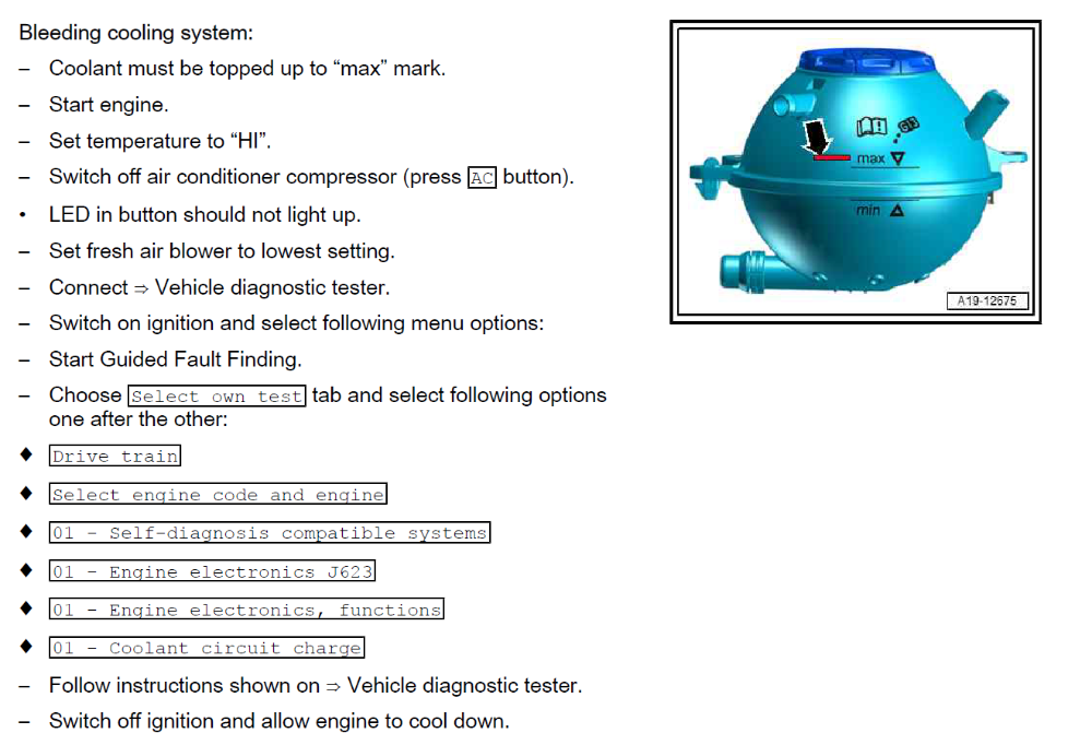

A raiz un poco del tema este para el cambio del refrigerante me ha dado por consultar el manual de taller (2.0 TDI) y veo que una parte importante del purgado se tiene que hacer con la maquina de diagnosis. Este paso viene despues de haber abierto los tipicos purgadores.
No sé si esta parte podrá hacerse con el ODB11.
Supongo que lo que haga es abrir todas las electrovalvulas y poner a funcionar todas las bombas, algo que a medida que utilizas el coche vaya pasando pero simplemente que tienes que andar pendiente del nivel en todo momento.
